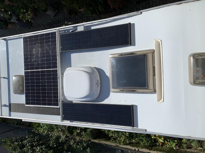

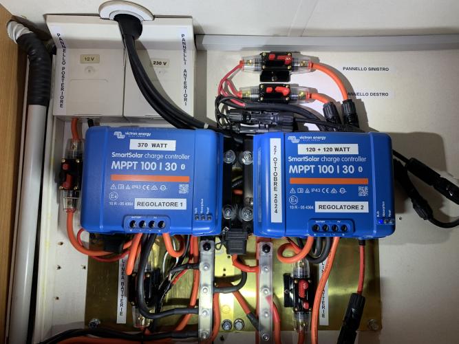

In risposta al messaggio di iw5ci del 08/10/2026 alle 22:13:40Io son passato da Epver a Victron. con due MPPT su tre pannelli di cui due in serie. Mi trovo molto meglio anche perché prima in marcia non l’Epever non mi caricava niente dato che dava la priorità alla sorgente di maggiore energia che con motore acceso, risulta l’alternatore. Ora con l’applicazione Victron vedo chiaramente mentre guido la ricarica presente sui due MPPT e sullo shunt la somma dei watt in entrata sulla batteria dei servizi.

In risposta al messaggio di iw5ci del 08/10/2026 alle 22:13:40Inizialmente i due da 120 watt li avevo messi il parallelo poi ho preferito la serie perché la somma delle tensioni fa sì che si attivino prima vista la soglia di ricarica dell’ MPPT
