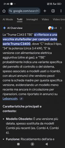

Sull'etichetta della mia stufa/boiler c'è scritto C 343 E 15139289 ma con questa sigla non trovo le istruzioni corrette
qualcuno mi da una mano ?

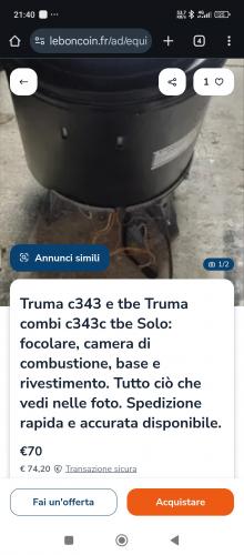

Dai dati che hai fornito si trova questo.
Modificato da speedy13 il 03/01/2026 alle 12:20:59
27/08/2018 3118

Inserito il 03/01/2026 alle: 20:45:35
In risposta al messaggio di speedy13 del 03/01/2026 alle 12:19:40
ok, grazie mille, allora direi che posso far riferimento alle istruzioni che ho

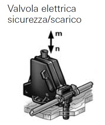

sulle istruzioni c'è scritto questo:
Svuotamento
del boiler
1. Disinserire la corrente della
pompa d'acqua (interruttore
principale oppure interruttore
pompa).
2. Aprire i rubinetti dell'acqua
calda in bagno o in cucina.
3. Aprire la valvola elettrica di
sicurezza/scarico sul pulsante
di comando premendo in
basso (posizione n).
Ora il boiler viene svuotato direttamente
all'esterno attraverso
la valvola di sicurezza/di
scarico.

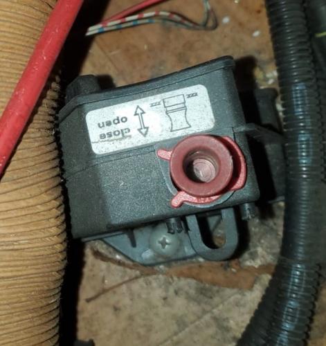

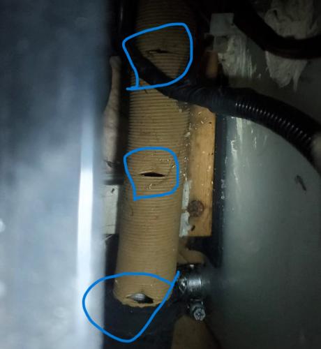

Inserito il 04/01/2026 alle: 10:42:57
ho trovato la valvola ! laugh
però sembra esserci un blocco che impedisce di premere verso il basso il comando
può essere una cosa che c'era per l'installazione e che non è mai stata tolta oppure ci può essere un altro motivo ?
ecco la foto
cercando la valvola ho anche trovato il caricabatterie che cercavo da un po' di tempo laugh
non voglio andare fuori tema ma sempre durante la ricerca della valvola ho trovato un tubo danneggiato che secondo me riguarda sempre la Truma è un tubo dello stesso tipo delle bocchette del riscaldamento ma è più piccolo e sembra uscire sotto al camper
nella mia ignoranza penso che possa essere la ripresa dell'aria ma non so
ecco la foto
grazie mille per la pazienza blush

In risposta al messaggio di gobas del 04/01/2026 alle 10:42:57
ho trovato la valvola !  però sembra esserci un blocco che impedisce di premere verso il basso il comando può essere una cosa che c'era per l'installazione e che non è mai stata tolta oppure ci può essere un altro
motivo ? ecco la foto cercando la valvola ho anche trovato il caricabatterie che cercavo da un po' di tempo  non voglio andare fuori tema ma sempre durante la ricerca della valvola ho trovato un tubo danneggiato che secondo me riguarda sempre la Truma è un tubo dello stesso tipo delle bocchette del riscaldamento ma è più piccolo e sembra uscire sotto al camper nella mia ignoranza penso che possa essere la ripresa dell'aria ma non so ecco la foto grazie mille per la pazienza
Quel blocco ,e una sicura per i raccordi jhonnguest
È stato messo per impedire che , in caso di basse temperature, si apra , ma se gela si rischia di rompere qualcosa
