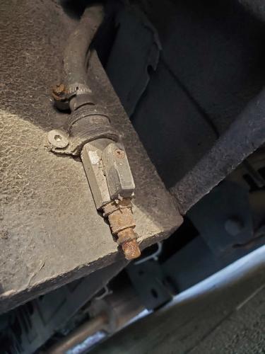

ho trovato la valvola !  però sembra esserci un blocco che impedisce di premere verso il basso il comando può essere una cosa che c'era per l'installazione e che non è mai stata tolta oppure ci può essere un altro
motivo ? ecco la foto cercando la valvola ho anche trovato il caricabatterie che cercavo da un po' di tempo  non voglio andare fuori tema ma sempre durante la ricerca della valvola ho trovato un tubo danneggiato che secondo me riguarda sempre la Truma è un tubo dello stesso tipo delle bocchette del riscaldamento ma è più piccolo e sembra uscire sotto al camper nella mia ignoranza penso che possa essere la ripresa dell'aria ma non so ecco la foto grazie mille per la pazienza
Non è un tubo danneggiato ma un tubo fessurato, io ne ho uno che fa il giro del letto per scaldare il materasso, credo che nel tuo caso serva a riscaldare l'impianto idraulico per impedirne il congelamento quando va sotto zero

Hai modificato il msg e non avevo visto la foto
La ripresa d'aria è dal camino e non certo da quel tubo
Probabilmente serve per tenere al caldo qualcosa che c'è lì o che c'era li
Quei tagli sono volontari, bisogna capire cosa c'è lì intorno
Ok, in effetti passa sotto alla pompa dell'acqua quindi servirà come antigelo

Hai modificato il msg e non avevo visto la foto La ripresa d'aria è dal camino e non certo da quel tubo Probabilmente serve per tenere al caldo qualcosa che c'è lì o che c'era li Quei tagli sono volontari, bisogna capire cosa c'è lì intorno
Ok, come ho scritto sopra nell'altra risposta il tuo aperto passa in zona pompa dell'acqua
a questo punto direi che è stato fatto come antigelo
leggendo ieri una discussione su come combinare truma e riscaldatore a gasolio ho imparato che la truma serve anche per tenere calde le parti "sensibili" e con queste risposte sul tubo tagliato l'ho capito ancora meglio

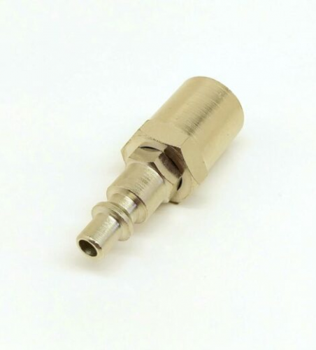

Ho trovato in parte il colpevole, il rubinetto in foto era chiuso
non so perchè i precedenti proprietari avessero montato una cosa del genere
ho risolto solo in parte perchè, anche aprendo il rubinetto e stappandolo con un filo rigido per tutta la lunghezza del tubo, è uscita veramente pochissima acqua
tanti residui di ruggine ma al massimo mezzo litro di acqua
Che altre prove posso fare ? se smonto la valvola allago il camper ?

Quel raccordo in uscita dopo il rubinetto
è di uso per aria compressa.
Nun vorrei che i precedenti proprietari lo usassero
per  svuotare l'impianto con aria in pressione .
Chiedi a chi ne sa qualcosa o in officina del concessionario,.

Quel raccordo in uscita dopo il rubinetto è di uso per aria compressa. Nun vorrei che i precedenti proprietari lo usassero per  svuotare l'impianto con aria in pressione . Chiedi a chi ne sa qualcosa o in officina del concessionario,.
ho notato anche io che è un raccordo per aria compressa ma pensavo che stato usato per comodità visto che anche il tubo nero che scende sembra un tubo da aria compressa
ho chiesto al precedente proprietario e mi ha detto che loro non hanno mai svuotato il boiler visto che tenevano il camper al chiuso
forse il rubinetto è stato montato dai primi proprietari ma non ho idea di chi siano
ma ci può essere un modo per usare l'aria compressa che aspira ? o ci va attaccata una pompa ?
è una cosa un po' strana o sbaglio ?
