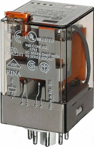

Voglio predisporre un circuito di priorità tra rete elettrica e inverte. Vedo che tutti usano relè e zoccolo di questo tipo:

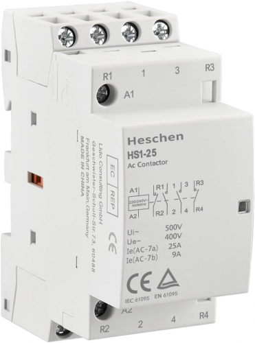

mentre nessuno usa i contattori domestici che teoricamente dovrebbero fare lo stesso identico lavoro:
Mi sto perdendo qualcosa? Perché a questo punto sarei propenso a comprare, per 18 euri, uno di questi ultimi, soprattutto per una pulizia di cavi e ordine generale nell'impianto (starebbe nella sua bella cassettina DIN)...

Ti serve un relè DPDT  (doppio deviatore) in corrente alternata e con bobina a 230V di qualità e proporzionato alle correnti in utilizzo, io ho un finder octal da 10A ma non ho carichi pesanti e tanto nei campeggi ci sono sempre grosse limitazioni
Sì sì, in effetti entrambe le soluzioni che ho citato sono 2NO+2NC a 230V. Per questo mi chiedo come mai molti optano per zoccolo + relè invece che un contattore già fatto e finito

Io perchè lo avevo già e l'ho usato, se lo avessi dovuto comprare ne avrei preso uno per barra din, anche per l'impianto a bassa tensione ho usato le barre DIN e le morsettire da impianto elettrico standard

Magari lo comprerei di marca, Schneider, ABB, Finder, Ticino

Il grosso dubbio che ho è nel disegno dei contatti del contattore, fatto in quel modo non sono sicuro che ci sia il passaggio 1-0-2 ma che sia 1-Both-2
Non vedo il motivo per disegnare in quel modo un contatto deviatore, infatti sono tutti contatti NO o NC ma non è chiaro com'è la situazione nel transitorio.
Io userei il relè octal.
