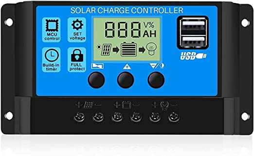

sul camper ho trovato installato il regolatore che vedere in foto e da quello che ho capito funziona anche da parallelatore, infatti esce anche un + che va alla batteria motore.
vorrei capire se posso collegare,in entrata o in uscita, un regolatore pwm che ho già...tanto per tenere sotto controllo il rendimento del pannello.
oppure se ci sia altro modo che mi permetta di farlo.
grazie a tutti
mentre questo è il pwm che ho gia...e avrei anche un mppt della epever ma è piu grande
saluti da Claudio IV3FNK

Non ho capito, vuoi mettere 2 regolatori uno in serie ad un altro?
No... Per monitorare il rendimento del pannello è sufficiente un amperometro, ma se hai un epever con tecnologia mppt adatto alle tensioni del pannello e se ha il suo diplay,  perchè non monti direttamente quello?

perchè il veetech fa anche da parallelatore
