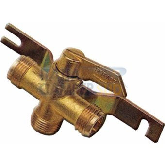

Grazie, quindi uno tipo questo :
dove il comune và all'impianto del camper e  la prima uscita al regolatore interno della bombola la seconda la utilizzerò se allaccio la bombola esterna con montato il suo regolatore di pressione; in questo secondo caso la lunghezza del tubo deve rispettare una lunghezza massima? a me servirebbe da 2mt e sarebbe in bassa pressione

lascia perdere quella valvola deviatrice 3 vie manuale , per quel che vorresti fare non va bene , per creare un attacco da utilizzare per le utenze esterne vai con una classica T da inserire sull'impianto gas dove ti fa più comodo , lo stesso attacco potresti utilizzarlo anche per collegarci una eventuale seconda bombola esterna oppure collegarti sull'attacco gas di alcuni campeggi con quella tipologia di fornitura
comunque per una eventuale utenza esterna tipo barbecue o quant'altro a mio parere è sempre meglio utilizzare una bombolina da circa 3 kg e lo stesso barbecue lo piazzeresti ove meglio ti pare e non sei vincolato sulla lunghezza del tubo in gomma che è  max 1,5 mt

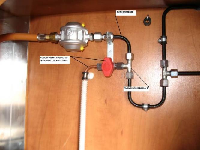

grazie Mario per i suggerimenti, lavoro che farò eseguire da un professionista immagino che sarà una soluzione tipo questa

esatto bravo , la valvola di chiusura/apertura esterna potrà essere del tipo con innesto rapido verso l'utilizzo oppure con attacco innesto tradizionale , quando sei in viaggio entrambi le valvole andrebbero tappate con apposito tappo , idem anche durante la sosta con rubinetto scollegato dall'utilizzo indipendentemente dalla chiusura della prima nel vano bombola
