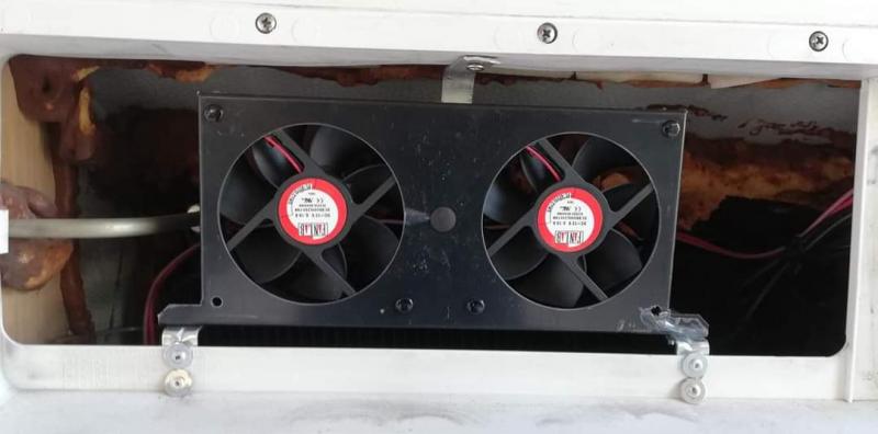

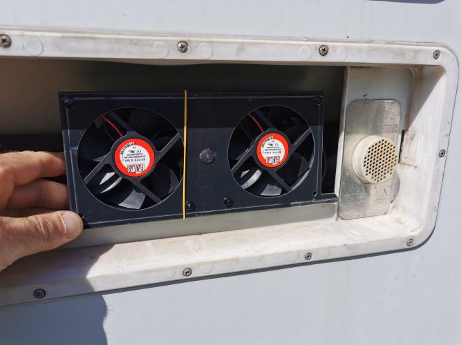

Poi vi chiedo, è corretto il posizionamento delle ventole nella griglia superiore?

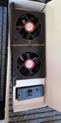

Le ventole esterne sono già in kit così, infatti un pò grandi anche secondo me. Hanno sonda temperatura e gestite da display con trimmer temperatura impostabile. Sono quelle della CBE.
Comunque, seguo quello che mi consigli.

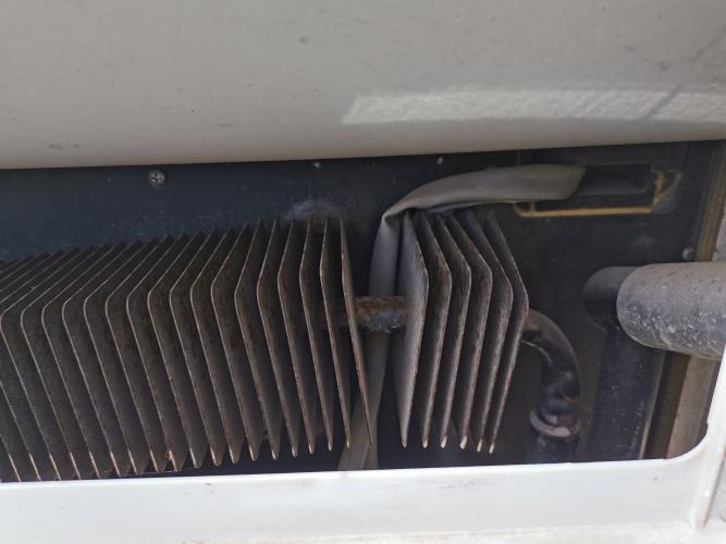

è posizionabile sul condensatore alettato il mio consiglio è quello di posizionare il kit ventole più vicino possibile allo stesso condensatore alettato , comunque la 12V puoi prelevarla ove sei più comodo ma mai su qualsiasi fusibile esistente e possibilmente non in scheda  mario
Visto che non posso accedere al morsetto, volevo prendere la 12 dal cavo della resistenza che va sulla scheda.
Ma tu mi hai appena detto di no.
Alternative?
Ovviamente intendevo mettere un nuovo fusibile dopo che ho preso la 12, e prima del quadro delle ventoline.

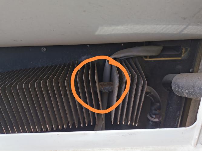

Il termostato posto dietro alle ventole, al centro di esse, è fisso.
Allego una foto di come lo dovrei mettere io.
Posso spingerlo un pò più indietro, per arrivare a questo punto, che ho capito sia quello ideale, giusto?
Grazie mille

esatto , il kit ventole termostatato andrebbe posizionato il più possibile vicino al condensatore alettato , per la 12V che vorresti prelevare sulla linea della resistenza in scheda potresti farlo ma prima devi controllare se quella linea è diretta , nel senso che provenga direttamente dalla batteria

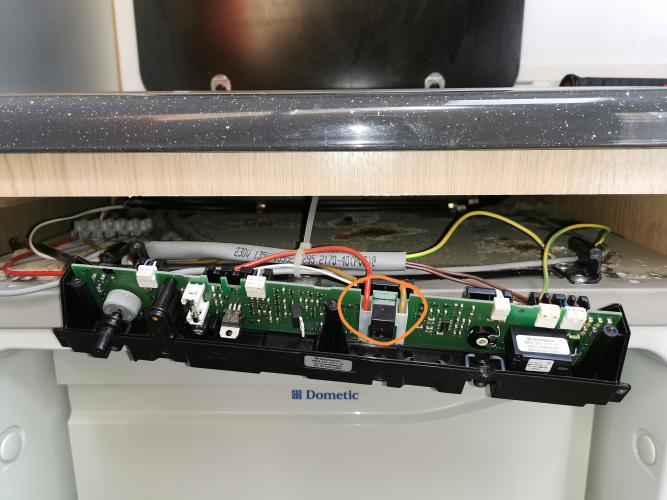

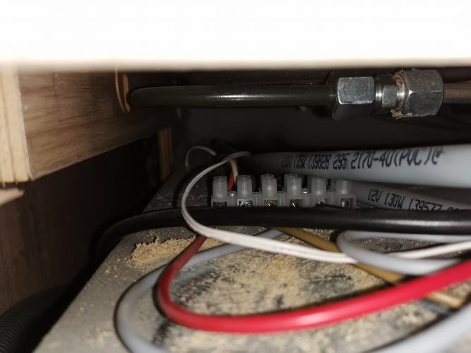

Mario ( @ecostar ), perchè non ho la 12 v nei morsetti alimentazione della resistenza?
Ho provato col test nei morsetti che ho evidenziato, ma non trovo la 12.
Puoi darmi qualche indicazione? Dove ho sbagliato?

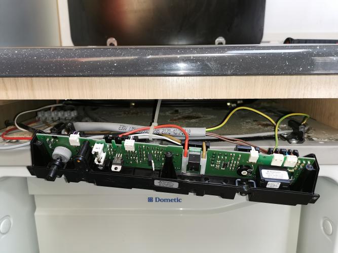

non hai sbagliato da nessuna parte , tuttavia la 12V su quei morseetti in scheda è gestita dal rele' di scambio quindi ci sarà solo quando il rele' commuta con motore acceso utilizzando la linea D+ , quindi capisci che non puoi utilizzare quei morsetti , potresti trovare la 12V in sceda ma solo quella che alimenta la stessa scheda  e per trovarla dovrai cercarla con multimetro o tester
se non riesci a prelevare la 12 V da qualche altra parte dovrai cercarla in scheda ma solo quella che alimenta la stessa scheda oppure togliere il piano cottura sovrastante e collegarti sulla linea diretta del connettore mammut di alimentazione

nessun problema ma devi solo trovare la 12V diretta , dalla griglia esterna inferiore non hai nessuna possibilità ?

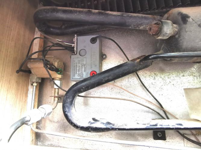

Inserito il 04/05/2021 alle: 16:16:56
posta una foto del retro frigo lato griglia esterna inferiore
andrea6388
andrea6388
06/03/2006 1714
Inserito il 04/05/2021 alle: 16:32:31
In risposta al messaggio di ecostar del 04/05/2021 alle 16:16:56
Eccola.....
Ciò che non hai mai visto lo trovi dove non sei mai stato.
https://andreaincamper.wordpres...
Non sono gli Uomini a fare i viaggi, ma i viaggi a fare gli Uomini!
11/01/2007 37560
Inserito il 04/05/2021 alle: 16:44:57
pensavo che avessero fatto passare i cavi 12V di alimentazione frigo attraverso quel vano ma purtroppo dovrai cercarli da qualche altra parte ma sono convinto che li troverai , non demordere
mario

Scusate se mi intrometto, forse sbaglio, ma guardando lo schema sui terminali C e D dovrebbe esserci tensione +12
https://www.manualeduso.it/dome...
che sul mammut corrisponde a
non è che hai bruciato il fusibile?
Il frigorifero si accende a gas? Se non scatta l'elettrovalvola e non si sente il piezo vuol dire che non arriva +12.
Saluti
Walter
PS aprendo il primo link, wiring diagram, puoi vedere che l'alimentazione +-12 indicata con C e D corrisponde sulla scheda ai colori SCHWARZ (nero) e Violet. Li potresti, credo, prendere l'alimentazione.

prova a misurare la tensione su quei due connettori con frigo e motore accesi poi prova con frigo acceso e motore spento
