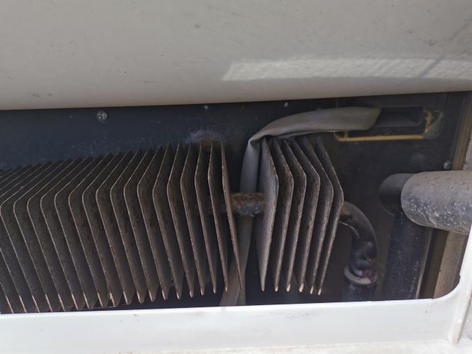

Scusa Walter, ,visto che consci queste ventole, una domanda ancora se posso wink
Vorrei far passare il cavo da questo buco...
....credi debba isolarlo ulteriormente, o è già sufficiente il rivestimento originale?

Andrea una guaina termica costa una miseria e non credo sia il caso di lesinare per 2-3 euro

che risolva , tuttavia la possibilità di spegnere il comando ventole tramite interruttore in centralina sarebbe inutile , anzi potrebbe crearsi qualche problema nel senso che se toglie corrente alle prese le ventole non partiranno quando servono , quindi con camper in sosta ma non presidiato deve per forza lasciare corrente alle prese , ovviamente anche se togliesse corrente il frigo funzionerebbe comunque  Andrea una guaina termica costa una miseria e non credo sia il caso di lesinare per 2-3 euro  mario

Guaina termica è d'obbligo.
