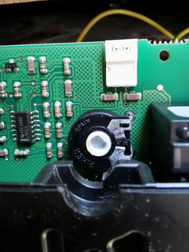

Ho un frigo DOMETIC RM 7401 e durante lo smontaggio del pannello, per cambiare il cavo di accensione e montare le ventole, mi sono accorto che il perno della temperatura è rotto proprio sulla scheda.
Avete idea di come si possa ovviare il problema, oltre ovviamente a cambiare scheda o cambiare il potenziometro e risaldarlo?
Se lo si incolla e si mette ad una temperatura che può andar bene per tutto l'anno?
Se riuscissi a portarlo quasi al massimo, lo terrei fisso così, ma adesso non sò da quando è rotto e non sò in che posizione si trova.

Considera che quei trimmer hanno una rotazione di 270°, cioè 3/4 di giro. In senso antiorario temp. minima, in senso orario temp massima (rispetto al pannello). Comunque il trimmer non mi sembra rotto, è rotto l'alberino di plastica. Non so se si trova in negozi di elettronica, ma con un po di pazienza puoi rifarlo di plastica o di legno.

Considera che quei trimmer hanno una rotazione di 270°, cioè 3/4 di giro. In senso antiorario temp. minima, in senso orario temp massima (rispetto al pannello). Comunque il trimmer non mi sembra rotto, è rotto l'alberino di plastica. Non so se si trova in negozi di elettronica, ma con un po di pazienza puoi rifarlo di plastica o di legno. Andrea
Grazie Andrea, infatti il trimmer non sembra rotto, ma non capisco come stia attaccato il perno.
In rete ci sono nuovi, ma come posso collegarlo? Sembra spezzato dal trimmer.

Io agire così :
Piccolo foro sia sul trimmer che sull'alberino, e inserire un perno in plastica dello stesso diametro della punta con qualche goccia di loctite.
Mi rendo conto sia un lavoro da certosino, ma con un po di pazienza e la giusta attrezzatura, c'è la si può fare.
Altrimenti smontare la scheda è portarla in un negozio di elettronica, e farsi sostituire il trimmer

Io agire così : Piccolo foro sia sul trimmer che sull'alberino, e inserire un perno in plastica dello stesso diametro della punta con qualche goccia di loctite.  Mi rendo conto sia un lavoro da certosino, ma con un po di
pazienza e la giusta attrezzatura, c'è la si può fare.  Altrimenti smontare la scheda è portarla in un negozio di elettronica, e farsi sostituire il trimmer
Grazie, può essere un'idea!

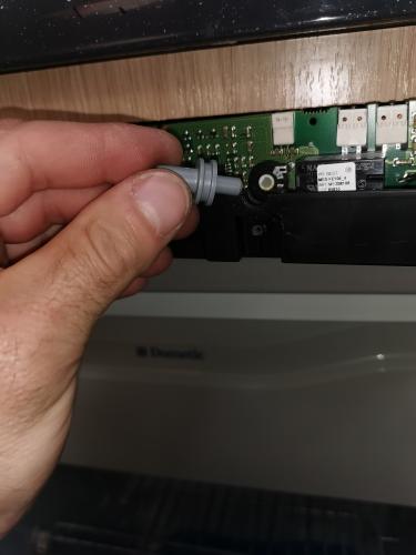

Credo che il perno si inserisce solamente dentro il trimmer.
Ho scavato un pochettino nel pezzo di plastica che era rimasto dentro.
Ora credo che, acquistando il nuovo perno, magari accorciandolo un pochino, possa tornare a girare con la rotella.

il trimmer pare sia integro quindi se acquisti il perno di ricambio dal costo di pochi euro sei a posto , non sei il primo ne l'ultimo che si è rotta l'asta di quel componente  , sottoscritto compreso

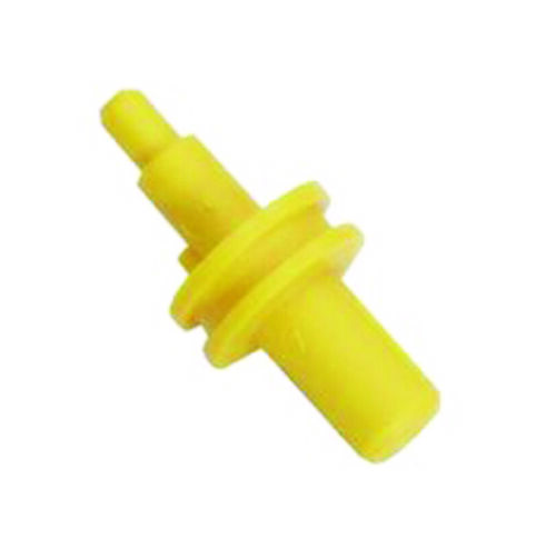

il trimmer pare sia integro quindi se acquisti il perno di ricambio dal costo di pochi euro sei a posto , non sei il primo ne l'ultimo che si è rotta l'asta di quel componente  , sottoscritto compreso  mario
Essendo rotta a liscio, non avevo capito come potesse funzionare.
Poi ho visto il pezzo nuovo ed ho capito che si infila semplicemente.
Con una punta piccola ho trapanato delicatamente, ed ora sembra aver un po di spazio per il pezzo nuovo. Al limite lo accorcio un pochettino.
Grazie mille.

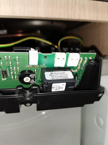

Se la scheda ha un piccolo foro spingi da dietro, oppure se hai forato il perno prova a inserire una vite e tirare, oppure vai allargando il foro fino a indebolirlo e riuscire a toglierlo, come si fa con le viti spezzate.
Alle brutte lo dissaldi ed è un attimo, se non sai saldare trova un amico...

Se la scheda ha un piccolo foro spingi da dietro, oppure se hai forato il perno prova a inserire una vite e tirare, oppure vai allargando il foro fino a indebolirlo e riuscire a toglierlo, come si fa con le viti spezzate. Alle brutte lo dissaldi ed è un attimo, se non sai saldare trova un amico... Andrea
Grazie Andrea, come vedi dall'ultima foto, sono riuscito a far ricomparire uno spazio dove inserire il nuovo perno.
Ora cerco il nuovo ed appena arrivato controllo se necessario o devo scavare ancora un pochino.
