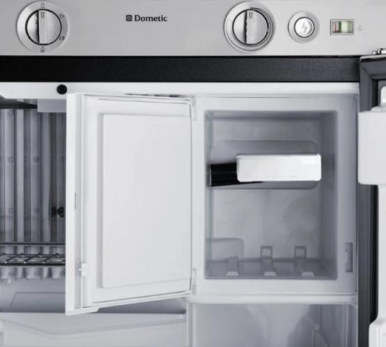

Salve, il frigo in questione a gas mi rimane acceso qualche minuro ( a volte 5 a volte 10...) poi si spegne.
Ha iniziato a farlo quando in ferie mi si è finita la bombola del gas e ho collegato l'altra.
Secondo voi l'ipotesi più probabile quale potrebbe essere?
Il famoso ugello da pulire (operazione che con l'aiuto di Mario "ecostar"  ho già fatto nel precedente camper)?
Canna fumaria o bruciatore sporco/a?
Bolla d'aria? anche se a sto punto non ci doveva più essere.
Gas della bombola nuova sporco ( e qui mi risponderei da solo collegando un'ulteriore bombola nuova)?
Il frigo non ha nemmeno 2 anni, visto il lokdown e il poco uso mai fatto manutenzione.
Potrei anche rivolgermi al concessionario perchè ancora in garanzia, ma se fosse una cosa di poco conto, piuttosto che farmi 120 km e perdere mezza giornata se và bene...
Il frigo è questo:
