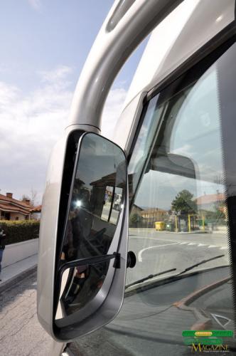

Non lo hai mai visto? 0442.jpgC'è una ventosa agganciata al vetro, al centro una vite che oltretutto tocca.
Immaginati un Ducato con le attuali strade.

Ciao, quello è un Carthago, certo che li ho visti.
Ma sono solo ventose e non hanno viti.
Se ci sono viti sono stati fatti "lavori" in seguito.
Tutti quelli che ho visto sono sempre e solo ventose e servono per evitare che lo specchio vibri durante la guida.

La ventosa è fissata al carter dello specchio tramite una vite intubata in un di stanziale di plastica, il tutto richiede una attenta registrazione dell'ancoraggio al vetro, ma con gli scuotimeti delle fallaci sospensioni del Ducato, non adatte per i pesi gravanti su quel l'asse, sovente si sentiva un tic tio, era la vite che era interna alla ventosa che superando la campana della stessa, batteva sul vetro, comunque al di là dei due vetri degli specchi, si infiltravano prima o poi tutti, anche quello sullo sportello.
