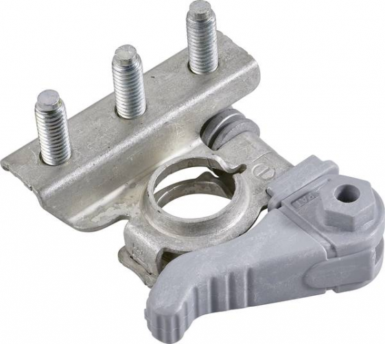

Io sul negativo uso un morsetto come questo:
è come quello usato da Fiat sulla BM del Ducato, prodotto da MTA.
Molto comodo perchè permette di scollegare in un attimo e senza attrezzi la BS, quindi fa anche da staccabatteria, ma ha un ottimo contatto.
Poi con i tre bulloni si possono facilmente collegare i capocorda.

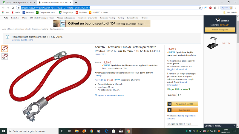

Grazie. In effetti le batterie sono attaccate e ho preso due di questi cavi
Probabilmente 60cm sono anche tanti, l importante è che il cavo positivo non riesca a stare vicino a parti metalliche o ai morsetti negativi, e se è troppo lungo potrebbe anche fare giri vicino a dove non dovrebbe.
Secondo me piu versatile morsetti con i bulloni su cui poi fissare spezzone di cavo con due capocorda, ma parlo di versatilità non di meglio o peggio.

Probabilmente 60cm sono anche tanti, l importante è che il cavo positivo non riesca a stare vicino a parti metalliche o ai morsetti negativi, e se è troppo lungo potrebbe anche fare giri vicino a dove non dovrebbe. Secondo me piu versatile morsetti con i bulloni su cui poi fissare spezzone di cavo con due capocorda, ma parlo di versatilità non di meglio o peggio.
Le batterie sono affiancate per lungo e misurano 35 cm di L per cui da polo a polo sono 40 cm circa e spazio ce n'è in abbondanza.

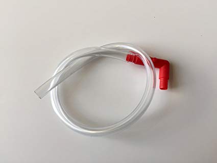

Mi sapete dire dove trovo il raccordo a 90° e il tubicino di sfiato della batteria ? Presso i ricambi auto ?
Tipo questo: tubo(2).jpg

Mi sapete dire dove trovo il raccordo a 90° e il tubicino di sfiato della batteria ? Presso i ricambi auto ? Tipo questo:
Risolto. Questo in foto su internet ha prezzi di spedizione di 14 € circa e costa 3,80 €.
Il tubicino l'ho trovato in ferramenta a 30 centesimi  al metro e il connettore su una batteria di recupero gratis.
