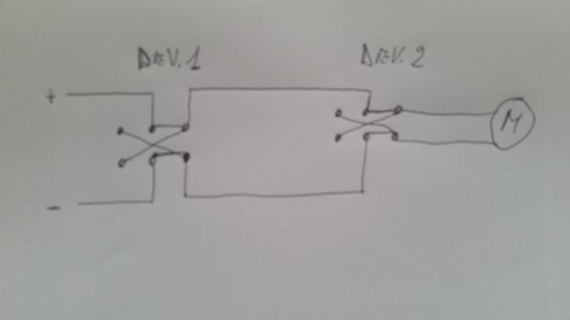

sicuramente hanno portato esternamente solo i 4 utili ma se vedi quello che ho disegnato io ne ha 4 morsetti dove ti devi collegare ma in realtà sono 6 se lo realizzi con 2 deviatori 2 vie 3 posizioni.(anche se io ho disegnato un 2 posizioni)

Ci vorrebbero comunque 2 deviatori a 2 posizioni, cioè senza 0 centrale, giusto?
Infatti se avessero lo 0 centrale un deviatore bloccherebbe il funzionamento dell'altro.
Ne consegue che l'attuatore, o motore che dir si voglia, dovrebbe avere i micro di fine corsa o un timer prima del motore.

Ci vorrebbero comunque 2 deviatori a 2 posizioni, cioè senza 0 centrale, giusto? Infatti se avessero lo 0 centrale un deviatore bloccherebbe il funzionamento dell'altro. Ne consegue che l'attuatore, o motore che dir si voglia, dovrebbe avere i micro di fine corsa o un timer prima del motore. Andrea
Si esatto per i deviatori mentre per i micro sicuramente ci sono se usa già 1 deviatore.

Veramente intendevo lato connessioni o dove vi sono i conduttori ed eventualmente devi procurarti due deviatori a 2 vie 2 posizioni come mi ha ricordato e corretto anasta.

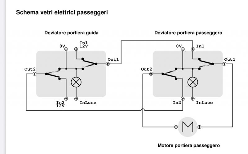

È stata la mia prima scelta ma non funziona, va in corto. Però pensavo ma quello che cerco di fare non è uguale ad un alzacristalli auto lato passeggero? Ha due comandi a tre posizioni e comanda un motore con cambio polarità...ho trovato questo nel web, cosa ne dite?3ED1D757-40B0-4BB2-97CA-0C252F44C762.jpeg
Me pare na st...zata.
o sono poco intelligente io o chi ha fatto quello schema è un demente.
se mi spieghi come fa a funzionare ti do ragione.
Modificato da Stefino il 29/03/2020 alle 10:51:22

Ciao Stefino, lo schema l’ho trovato in un sito dove fanno riparazioni di auto d’epoca, ti dirò che l’ho appena provato e funziona bene. Alzo e abbasso il gradino da due differenti tasti. Probabilmente Stefino ho utilizzato dei termini non corretti nell’identificare i vari componenti ma credimi funziona. Grazie 1000 per il vostro aiuto
RT
Torx73
Torx73
28/03/2020 9
Inserito il 29/03/2020 alle: 10:59:31
In risposta al messaggio di Torx73 del 29/03/2020 alle 10:57:01
L’unica modifica che ho fatto è stata invertire + con - perchè i miei pulsanti lavoravano a riposo sul negativo.

Per me lo schema che hai postato non può funzionare .ciao
Torx73
Torx73
28/03/2020 9
Inserito il 29/03/2020 alle: 11:17:51
Non so cosa dirti funziona...
