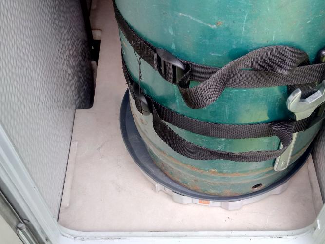

Ieri smontando una bombola per fare il barbecue ho notato che il piano su cui poggiano ha ceduto.
Imprecazioni di rito, smonto anche la seconda e noto che il piano è in polistirolo nobilitato da 2 strati di laminato, uno per parte. Un dosso rallentatore preso troppo allegramente per distrazione deve aver dato il colpo di grazia. Rimosso il piano sotto ho trovato un tubo gas con riduttore, il cui capo opposto usciva da un foro della griglia di areazione e penzolava sotto il camper, il tutto scaduto nel 2015, rimosso e buttato mi è sorto il dubbio che fosse una modifica fatta dal primo proprietario, per portare il gas fuori alla cucina da campo. Per ora ho messo il piano sottosopra e pare reggere, però se è una modifica la elimino senza remore, se originale lo rifaccio in materiale più robusto. Ha comunque 2 scassi ai lati per metterlo in comunicazione con l'esterno. Se originale temo che il piano sottostante possa non reggere il peso delle bombole. Qualcuno ha una soluzione simile?

Non ho messo la foto perché avendo già rimontato tutto si capisce poco, e non ho voglia di smontare di nuovo tutto cambiando nuovamente le guarnizioni, visto che ne ho poche. Penso in oltre che se è una cosa di serie altri possessori di Adria possano togliermi i dubbi.
Ecco comunque la foto da montato, si vede anche dove appoggiava quando era nell'altro verso

Inserito il 26/07/2019 alle: 09:33:57
Giusto per chiudere il tread che era rimasto in sospeso, ho rifatto il piano utilizzando una tavola di abete presa al briko, ho guadagnato quasi 2 cm in spessore ed ora riesco ad infilare la bombola in vetroresina posteriore senza interferenze col duo confort, pesa 2 kg quindi almeno il doppio dell'originale in polistirolo ma non è certo un problema.
Lo scasso laterale per il passaggio tubi l'ho fatto da un lato solo, sull'altro lato ho fatto 3 fori da 25 mm per garantire lo sfogo ad eventuali perdite di gas. allego 2 pessime foto
