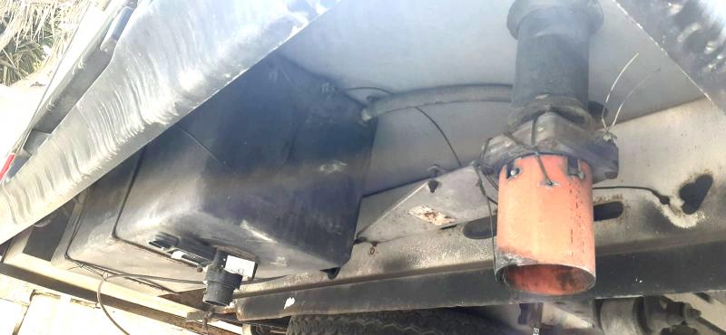

Buongiorno a tutti.
Scusate la domanda stupida ma ho appena comprato il mio primo camper usato, sono totalmente nuovo in questo mondo, e mi sono accorto che sotto al bagno ci sono due scarichi: uno è quello della tanica delle acque nere, ma l'altro tubo arancione sapete dirmi che diavolo è?
Allego una foto per spiegare meglio.
Grazie mille a chi troverà due minuti per aiutarmi.

Buongiorno a tutti. Scusate la domanda stupida ma ho appena comprato il mio primo camper usato, sono totalmente nuovo in questo mondo, e mi sono accorto che sotto al bagno ci sono due scarichi: uno è quello della tanica
delle acque nere, ma l'altro tubo arancione sapete dirmi che diavolo è? Allego una foto per spiegare meglio. Grazie mille a chi troverà due minuti per aiutarmi. Giuseppe
Potrebbe essere lo scarico delle acque grigie?
ma fartelo spiegare da chi te lo ha venduto, noo?
a me sembra tanto qualche pasticciata di " ammiocuggino"
è di sicuro uno scarico nautico, a cui hanno tolto il serbatoio esterno e lasciato solamente quello interno, inficiando così la comodità del nautico

Ma , a parte farsi spiegare da chi vende, sia egli soggetto giuridico o meno, potresti valutare di provare.
Scure e grigie, tra l'altro le grigie sembra modificato (non si vede la ghigliottina)
Non è che hanno messo il water a cassetta e quello sia qualcosa di vecchio?
Comunque basta provare
Acqua colorata nel water
Acqua chiara scarico rubinetti
vedi dove esce

Scure e grigie, tra l'altro le grigie sembra modificato (non si vede la ghigliottina) Non è che hanno messo il water a cassetta e quello sia qualcosa di vecchio? Comunque basta provare Acqua colorata nel water Acqua chiara scarico rubinetti vedi dove esce
Anche a me è venuto il dubbio, tra l' altro non mi è chiara la ragione di avere uno sfiato, se lo è,  nel serbatoio delle nere.
Il serbatoio nero è quello delle grigie (lavelli e doccia)
Il tubo nero e poi arancione è lo scarico del serbatoio delle nere che dovrebbe essere interno, probabilmente sotto la tazza.
Immagino che si tratti di un veicolo molto vecchio.

Il serbatoio nero è quello delle grigie (lavelli e doccia) Il tubo nero e poi arancione è lo scarico del serbatoio delle nere che dovrebbe essere interno, probabilmente sotto la tazza. Immagino che si tratti di un veicolo molto vecchio.
Dici che è interno? Beh ricordo i Mobilvetta di mio padre che avevano il nautico con serbatoio esterno sotto pianale da 60 litri,  con scarico a serranda e tappo in plastica.  Mi sa che li hanno fatto qualche modifica per così dire.

Fai una prova e vedi cosa esce e dove

Dici che è interno? Beh ricordo i Mobilvetta di mio padre che avevano il nautico con serbatoio esterno sotto pianale da 60 litri,  con scarico a serranda e tappo in plastica.  Mi sa che li hanno fatto qualche modifica per così dire.  Aldo
Esisteva un serbatoio in vetroresina da appoggio con la tazza in ceramica fissata sopra. Di derivazione nautica con l’apertura a leva.
Ottima qualità.
Stiamo parlando di fine anni 70, ne comprai io uno usato nel 1984.

Ci mancano parecchi dettagli per essere precisi ( che camper è, di che anno, Wc nautico o cassetta, cosa ci sta sopra agli scarichi, ecc.).....quindi in generale, pensando sia un camper datato con wc nautico, tutti i camper senza cassetta hanno 2 scarichi, quello del serbatoio a sinistra dovrebbero essere le grigie, quello arancione a destra le nere.
Poi di solito chi Ti vende il camper Ti spiega come funziona, basta chiedere.

Allora, il vecchio prorpietario è un vecchietto che mi ha detto che non l'ha mai usato il WC, le eventuali modifiche quindi sono state fatte dal propprietario ancora precedente.
La foto che ho postato mostra il retro del camper. Sopra la tanica nera, quella con la ghigliottina, c'è il Water. La tanica delle griglie è posizionata sul lato destro del camper, perciò non può essere quella. Quel "tubo con l'accrocco" è ubicato sotto l'angolo posteriore del camper, sopra di esso non c'è nulla, ma per vedere dove va a finire dovrei smontare tutto il mobile dove è posizionato il WC... Proverò a fare delle prove e vedere che succede.
Il camper è un mobilvetta del 1994.

Grazie a tutti per l'aiuto! Allora, il vecchio prorpietario è un vecchietto che mi ha detto che non l'ha mai usato il WC, le eventuali modifiche quindi sono state fatte dal propprietario ancora precedente. La foto che
ho postato mostra il retro del camper. Sopra la tanica nera, quella con la ghigliottina, c'è il Water. La tanica delle griglie è posizionata sul lato destro del camper, perciò non può essere quella. Quel tubo con l'accrocco è ubicato sotto l'angolo posteriore del camper, sopra di esso non c'è nulla, ma per vedere dove va a finire dovrei smontare tutto il mobile dove è posizionato il WC... Proverò a fare delle prove e vedere che succede. Il camper è un mobilvetta del 1994. Grazie mille per l'aiuto. Giuseppe
Quel serbatoio nero ha una ghigliottina troppo piccola per le nere, salvo che non ci sia un maceratore.
Comunque provare con liquido colorato è la cosa migliore.

Quel serbatoio nero ha una ghigliottina troppo piccola per le nere, salvo che non ci sia un maceratore. Comunque provare con liquido colorato è la cosa migliore.
Ma più che altro, gli schizzi secondo me quando la apri, ti arrivano addosso, vista la posizione, e stare con il naso sopra il pozzo grigio, nero, azzurro, viola, ecc ecc non sa di fiori di campo...
Ma il tubo in alto a dx del serbatoio nero si collega poco sopra il tubo arancione? Se così, potrebbe essere che sia stato fatto un collegamento, come già ipotizzato da altri, per un maceratore x cambiare lato di scarico delle nere. Se non erro c'è un cavo che arriva vicino a quel tubo...

Il serbatoio nero con ghigliottina da 3 pollici e quello delle nere.
il serbatoio delle grigie non c’è proprio, l’hanno eliminato, il tubo in alto, postumo, che entra nel serbatoio delle nere è collegato allo scarico delle grigie.
Il pezzo di tubo arancione e collegato a vuoto, è probabile che il serbatoio originale si sia rotto ed hanno pensato bene di toglierlo anziché sostituirlo, perdendo però la metà della capacità di scarico.

...certo che scaricherebbe a terra...inoltre essendo alto, nessuno lo vedrebbe...magari il vecchio, vecchio proprietario, aveva esigenze di scaricare in modo alternativo....la mia è  una supposizione

Ok, eccovi l'aggiornamento!
La tanica nera che si vede in foto è delle acque griglie del bagno, mentre la tanica che ho sul lato destro del camper è delle acque griglie della cucina.
Il tubo "con l'accrocco" arancione nella foto è invece quello delle nere del bagno. In pratica sotto al WC, all'interno del bagno, c'è la tanica delle nere e quel tubo arancione è una ghigliottina che si apre e chiude attraverso una leva situata affianco al sedile di guida. Forse in origine c'era un tubo più lungo che arrivava fino a terra...che  poi è stato sostituito con quel tubo arancione dal vecchio proprietario (o molto probabilmente da suo cugino!).
Di certo se la tanica delle nere fosse stata posizionata sotto il telaio come si fa normalmente avrei avuto più spazio in bagno...ma vabbè!

Ok, eccovi l'aggiornamento! La tanica nera che si vede in foto è delle acque griglie del bagno, mentre la tanica che ho sul lato destro del camper è delle acque griglie della cucina. Il tubo con l'accrocco arancione nella
foto è invece quello delle nere del bagno. In pratica sotto al WC, all'interno del bagno, c'è la tanica delle nere e quel tubo arancione è una ghigliottina che si apre e chiude attraverso una leva situata affianco al sedile di guida. Forse in origine c'era un tubo più lungo che arrivava fino a terra...che  poi è stato sostituito con quel tubo arancione dal vecchio proprietario (o molto probabilmente da suo cugino!). Di certo se la tanica delle nere fosse stata posizionata sotto il telaio come si fa normalmente avrei avuto più spazio in bagno...ma vabbè! Grazie a tutti per l'aiuto! Giuseppe
Mobilvetta fino al 1989,  sugli MH almeno,  aveva il serbatoio esterno con apertura in sito e tappo di sicurezza.
Lo aveva io padre.
Il fatto che l'innocente vecchietto avesse il comando vicino alla guida due dubbi me li fa venire...
Troppo innocente può darsi che non fosse...
