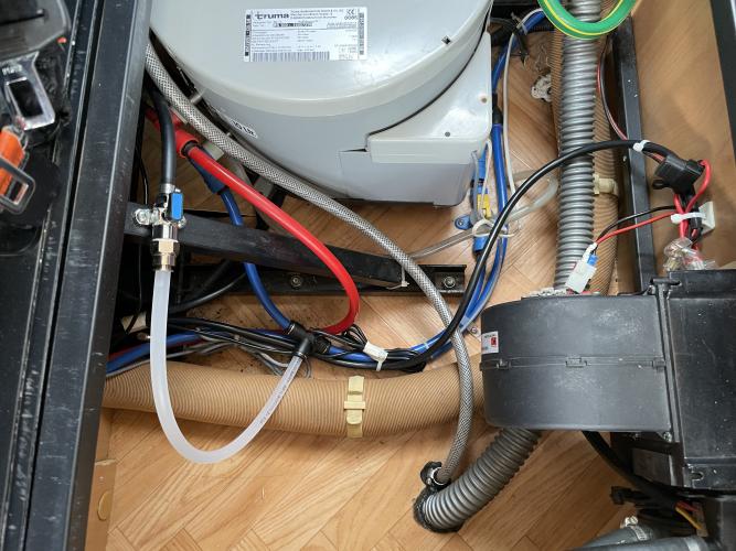

Ho da poco acquistato il mio primo camper, un McLouis Glen 430vv.
E' dotato di doppio gavone acque, uno sotto la panca, classico, con attaccata a fianco la pompa, l'altro sotto la scocca del camper, in un contenitore nero.
Entrambi sono dotati del loro bocchettone di ricarica.
La segnalazione del livello del gavone è per il primario, ovvero per quello sotto la panca.
Io ho riempito entrambi, ma non capisco come utilizzare l'acqua presente nel secondo gavone.

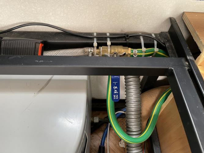

Vi allego un paio di foto di quello che si vede sotto l'altra panca della dinette, dove si vede il tubone di carico e un secondo tubo dal quale viene prelevata (sembra) l'acqua che mi pare finisca nel collegamento rosso del boiler. C'è poi un maniglia blu che ruota, ma non capisco cosa determini l'una o l'altra posizione, se non che nella posizione in foto fa si che l'acqua del gavone primario arrivi ai rubinetti (se la ruoto non esce più acqua).
Qualcuno mi sa spiegare come funziona questo sistema? Il secondo gavone serve solo per il boiler? Può essere?
Grazie per l'aiuto e buon viaggio in libertà a tutti!IMG_0317(1).JPGIMG_0318.JPG

La leva blu serve per selezionare il serbatoio a cui vuoi che attinga la pompa

Lo immaginavo, ma ruotata a destra dai rubinetti non esce nulla, in verticale così come da foto esce dal gavone primario, ruotata a sinistra non riesco perchè c'è il boiler e non si riesce a girarla del tutto.

Prova a smontare la leva blue e verificare che, ruotando correttamente, sia possibile prelevare l'acqua come supposto.
Puoi sempre provare a rimontare la leva al contrario (ruotata di 180°) se possibile oppure prendere una leva più piccola.
Infine puoi sempre spostare il rubinetto, son 4 fascette.

Qui, ricapitolando, la leva ha 3 posizioni. Due per selezionare i due gavoni e la terza? preleva da entrambi?
Altra domanda: per svuotare il gavone secondario, come devo fare? da sotto non ci sono tappi o rubinetti.
Come va gestito lo scarico?

installare una valvola deviatrice 3 vie manuale con una posizione della leva che non apre completamente e da veri incompetenti , tra l'altro da come lo hai spiegato temo che quella valvola deviatrice 3 vie sia stata collegata alle tubazioni nel verso sbagliato oppure ti stai sbagliando tu , ti chiedo dove è collegato dall'altro lato il tubo retinato semi trasparente collegato a sx sulla 3 vie e dove è collegato il tubo della via centrale
quello sotto raffigurato è il flusso di una normale valvola deviatrice 3 vie manuale , le frecce che vedi in queste casistiche vanno considerate rivolte al contrario

Ho rivisto e seguito il percorso di ogni tubo.
Il tubo di sinistra (quello retinato) pesca l'acqua dal gavone sotto scocca), quello destra dal gavone primario, quello sotto va alla pompa.
Quindi, in teoria: verso destra gavone primario, verso sinistra (potendo girarlo) gavone secondario, posizione sotto verticale? da entrambi? Grazie

Potresti smontare la leva e accorciarla oppure, se i fine corsa sono esterni, eliminarli e passare da sopra per portarlo a sinistra.
Per la posizione centrale potrà essere entrambi aperti o tutto chiuso.

Proprio per questo voglio capire il senso.. e riempire solo il gavone primario, se non mi serve avere così tanta acqua dietro.
Ultima domanda e grazie a tutti per l'aiuto: come svuoto il gavone secondario? da sotto non ci sono tappi o sfoghi.
Va usato il rubinetto giallo quello del boiler secondo voi?

ok con questa descrizione pare che la valvola si collegata nel verso giusto e nella prima tua descrizione ti eri sbagliato , la posizione centrale della leva non serve a nulla quindi non utilizzarla , per lo scarico del secondo serbatoio sotto pianale deve esserci da qualche parte una apposita valvola di scarico , idem anche per il serbatoio primario

Sax stesso tuo problema. Ho perso un po di tempo per capire come funzionava la valvola per prelevare acqua dai due serbatoi. Era come già ti hanno spiegato solo una questione di girare la chiavetta nella giusta posizione. Per lo scarico del secondo serbatoio sul mio camper c'è una saracinesca ben nascosta sotto il passaruota sx. Mentre per il serbatoio principale di fianco nella cassapanca c'è un'altra saracinesca di colore blu.

"Ultima domanda e grazie a tutti per l'aiuto: come svuoto il gavone secondario? da sotto non ci sono tappi o sfoghi."
Salve, per quanto riguarda lo scarico dell'acqua dal serbatoio secondario potresti avere un tappo ad espansione che si rimuove da dentro il serbatoio, se ispezionabile. Se hai un tappo grande svitabile, simile a quelli normalmente presenti nei serbatoi nelle cassapanche della dinette, aprilo e sul fondo dovresti vedere una leva posta in orizzontale, posizionala in verticale e tira ruotandola, si aprirà il foro di scarico. Ma se il secondo serbatoio non è ispezionabile, allora dovrebbe esserci necessariamente un rubinetto esterno.
