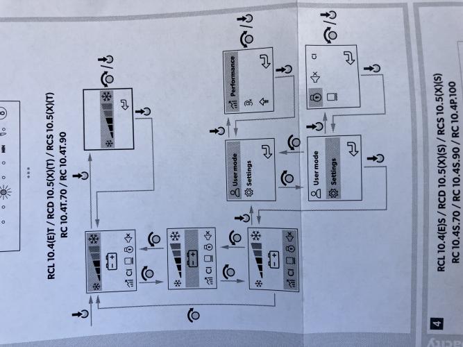

Abbiamo preso un camper a noleggio ma per quanto abbia spulciato tutta la documentazione e cercato su internet non son riuscito a trovare una legenda delle varie icone de frigorifero. Un aiutino?

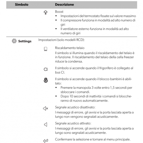

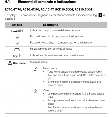

(estratto dal manuale
https://epi.dometic.com/externa...

Per accendere da spento tieni premuto il pulsante per qualche secondo fino a che non vedi le spie accese la stessa cosa per spegnere. Da frigo acceso premi tre volte il tasto e regoli la temperatura da 1 a 5 poi spingi di nuovo per confermare io la metto adesso col caldo a 2 o 3 massimo se no ti ghiaccia troppo.
Dimenticato se vedi una spia grande accesa con scritto 12v la batteria è scarica.
