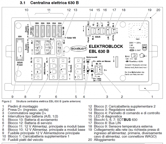

C'è un fusibile dedicato sulla EBL, nel mio caso (EBL 630 B) il dubbio è che escluda anche la carica di mantenimento della batteria avviamento, dallo schema elettrico pare che accada...

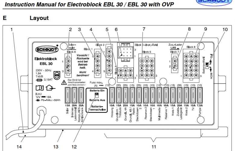

Questo è il pannello della centralina Schaudt EBL 30
Togliendo il secondo fusibile, da 20 A, a partire da sinistra "Internes Lademodul" escludi la carica del caricabatterie originale, quando collegato alla rete, alla batteria servizi, ma non a quella motore!
Collegando il caricabatteria specifico per LiFePo4 allo spinotto apposito, il numero 8 della figura, block7, quando sei collegato alla rete, carichi la batteria servizi.
Molto semplice e senza alterare quello che è lo schema generale previsto dalla Schaudt, che potrebbe invalidarti la garanzia in caso di problemi.

Questo è il pannello della centralina Schaudt EBL 30 Togliendo il secondo fusibile, da 20 A, a partire da sinistra Internes Lademodul escludi la carica del caricabatterie originale, quando collegato alla rete, alla batteria
servizi, ma non a quella motore! Collegando il caricabatteria specifico per LiFePo4 allo spinotto apposito, il numero 8 della figura, block7, quando sei collegato alla rete, carichi la batteria servizi. Molto semplice e senza alterare quello che è lo schema generale previsto dalla Schaudt, che potrebbe invalidarti la garanzia in caso di problemi. Saluti.
Grazieyes
