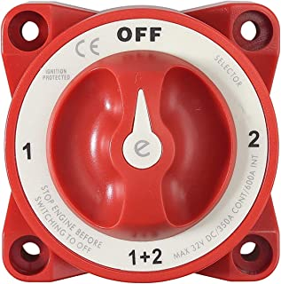

Comunque una piccola spesa io la farei, prendi un interruttore per scegliere se usare le batterie alternativamente oppure assieme o anche scollegale totalmente dall'impianto quando il camper è fermo.
Lasciandole sempre collegate in parallelo ti potrebbe succedere che una batteria più scarsa assorba energia da quella migliore diminuendo l'autonomia.
Inoltre capiresti quale delle due cambiare prima
