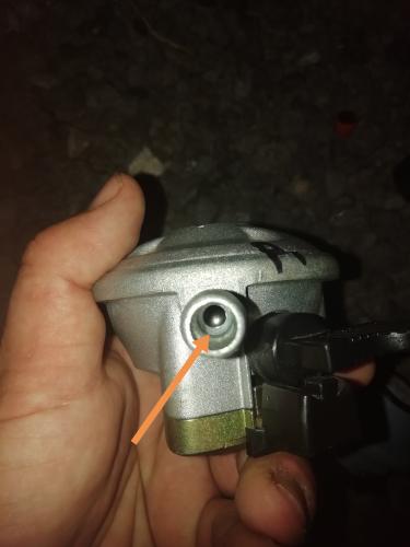

Ho guardato, e dall uscita gas (dove va inserito il flessibile) si vede una sferetta di acciaio che dondolasurprise

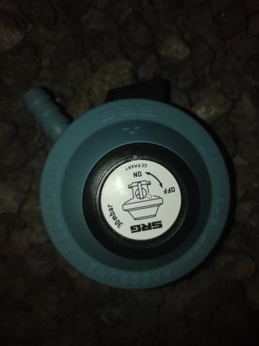

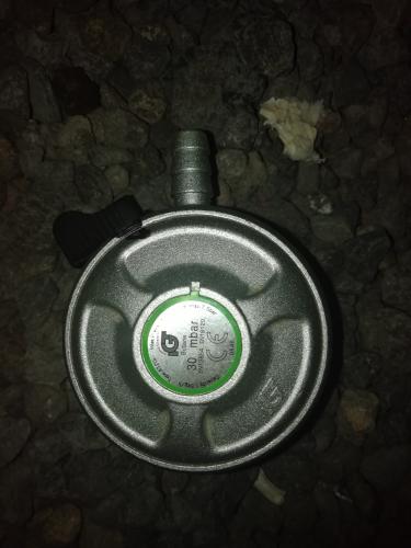

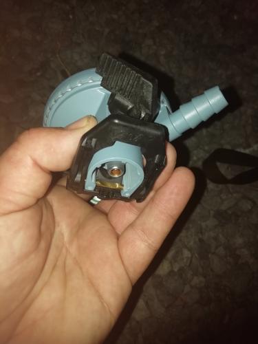

Ecco le foto
Regolatore vecchio con pallina ballerina (si può notare la pallina di acciaio)
Nuovo regolatore (senza pallina)

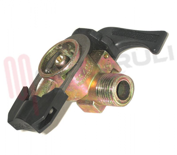

Eccolo:
esiste anche un adattatore che si inserisce sulla bombola liquigas a baionetta e che trasforma in attacco a vite su cui poi attaccare un regolatore normale.
sulla pallina del tuo non so proprio dirti, anche se è verossimile che serva da blocco di sicurezza, penso che l unica sia confrontaro con un regolatore identico e nuovo andando in un negozio e guardarci se anche li c'è questa palina ch gira.
