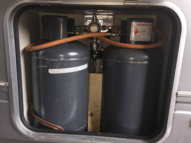

ciao a tutti, scusate ma non sono ancora riuscita a fare delle prove. secondo voi posso togliere da sola i gomiti e attaccare i tubi direttamente al duocontrol? si tratta solo di svitare e avvitare? o bisogna mettere qualche materiale sigillante per il gas?
Ciao. Io ho fatto tutto il lavoro da solo, sia installazione del duocontrol che montaggio dei tubi. Non era difficile e tutto il materiale era contenuto nelle confezioni dei tubi e del duocontrol. A memoria, e a logica, dovrebbe esserci una guarnizione tra il tubo ad alta pressione e l'attacco al duoc. Prova a smontarne uno e vedi cosa hanno usato in concessionaria. Cmq, fai questo lavoro solo se ti senti sicura di poterlo eseguire bene. Col gas non si scherza ed in caso di dubbi è meglio spendere qualcosa e rivolgersi ad un professionista.

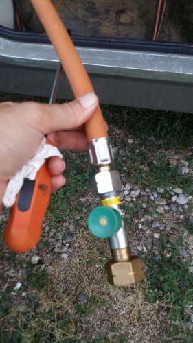

fatto così, per ora non ho trovato un modo migliore.. e anche così non è ottimale perchè le bombole toccano i tubi.

Nei tubi arancioni c'è una guarnizione incorporata e quindi sono fatti apposta per essere smontati e rimontati anche dall'utente, per esempio quando si va all'estero e si monta un tubo con attacco per bombole estere.
Unica cosa bisogna stringere nella maniera corretta, cioè non troppo poco che rimaga lento ma neppure troppo da rompere il Duocontrol.
Dal manuale:
Coppia di serraggio consigliata
3 – 5 Nm per dadi per raccordi M20 x 1,5
comunque basta un po di buon senso smiley

In risposta al messaggio di lanina del 11/06/2017 alle 19:54:00
In questo modo hai collegato l'uscita destra alla bombola sinistra e viceversa, nulla di male, ma è molto facile poi fare errori con il selettore della bombola.
Io metterei le bombole piu ruotate con l'uscita verso lo sportello e quindi collegare il tubo destro alla bombola destra e vice versa.
Oltretutto triboli meno anche quando devi sostituire una singola bombola senza trovarti questo incrocio di tubi.

Inserito il 11/06/2017 alle: 21:27:00
In risposta al messaggio di IZ4DJI del 11/06/2017 alle 20:03:12
In questo modo hai collegato l'uscita destra alla bombola sinistra e viceversa, nulla di male, ma è molto facile poi fare errori con il selettore della bombola. Io metterei le bombole piu ruotate con l'uscita verso lo sportello
e quindi collegare il tubo destro alla bombola destra e vice versa. Oltretutto triboli meno anche quando devi sostituire una singola bombola senza trovarti questo incrocio di tubi.   Tommaso IZ4DJI www.iz4dji.it
Cao Tommaso, lo so, ma era l'unica maniera per farci stare tutto. Purtroppo ruotando le bombole con l'apertura verso lo sportello, o verso la parete laterale, il raccordo che porta al duocontrol picchia contro l'anello della bombola.
Sono convinta che un allestitore corretto mi avrebbe dovuto sconsigliare di fare un lavoro simile, anziché propormelo. Più che le due bombole eravamo interessati alla sicurezza, e bastava solo la valvola.
Ormai ho speso questi soldi e spero almeno di non dover compromettere l'andamento del frigo per tenermi il duocontrol!
bombola. Sono convinta che un allestitore corretto mi avrebbe dovuto sconsigliare di fare un lavoro simile, anziché propormelo. Più che le due bombole eravamo interessati alla sicurezza, e bastava solo la valvola. Ormai ho speso questi soldi e spero almeno di non dover compromettere l'andamento del frigo per tenermi il duocontrol! cmq ho acceso il frigo intorno alle 19, vediamo domani come va! vi aggiorno grazie a tutti!!
Ciao.
Ora sembra una situazione più "pulita". Come ti è stato suggerito, devi solo stare attento a settare e invertire destro e sinistro.
Per togliere una bombola basta che alzi il tubo sopra l'impugnatura.
Posso capire la tua delusione riguardo il comportamento del concessionario, ma non la condivido. Vedrai che, una volta sistemato il problema frigo, apprezzerai la comodità del duocontrol, soprattutto che fai uso invernale del camper.
Io lo trovo utilissimo tutto l'anno e non tornerei indietro.

In risposta al messaggio di lanina del 11/06/2017 alle 21:27:00

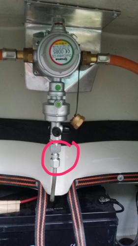

Ciao, scusatemi se non mi sono più fatta via ma per problemi di lavoro e organizzazione non sono più riuscita ad andare al camper, che non abbiamo vicino a casa, e ad aggiornare questo post.
Dopo aver tolto i "gomiti" la situazione non è migliorata. con 220 va a 4 gradi, a gas con le stesse condizioni non scende sotto i 12 e persino si alza a volte fino a 17.
ma com'è possibile che un frigo funzioni con un tipo di alimentazione e l'altro no? questa cosa mi fa impazzire, non capisco cos'altro possa essere se non la portata del gas. Quindi prima di portarlo a far vedere e a farmi svenare vorrei provare a bypassare il duo c. Mi aiutate? Metto delle foto. Posso collegare  il tubo arancione della bombola direttamente al tubo del gas rigido che entra nel camper?
grazie!
Modificato da lanina il 10/07/2017 alle 14:32:16
18/11/2007 7590
Inserito il 10/07/2017 alle: 14:52:17
No, perché andresti ad alta pressione in un circuito che ha bisogno della bassa pressione. Collegandolo direttamente non bypassi solo la funzione duo control, ma anche quella riduttore di pressione.

allora non mi tocca altro che chiedere a chi me l'ha installato di fare lui la verifica.. ovviamente non ammetterà mai se fosse per quello che il frigo non va..
