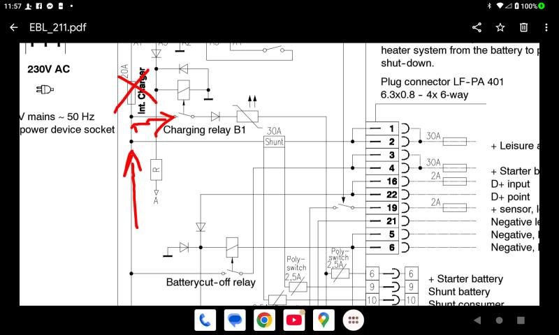

Salve a tutti, avendo una BS LiFePO4, ho acquistato un caricatore 230v idoneo alla carica corretta della BS, ora mi chiedevo se qualcuno sapesse come eliminare la carica della BS tramite EBL 211, ma lasciando che il caricatore interno della EBL 211 carichi la BM ? Lascio in allegato lo schema elettrico della centralina.

Sulle centraline EBL , togliendo il fusibile da 20A Internes Lademodul, si disabilita il caricabatterie interno, ma non so riguardo alla carica della BM.

Ciao, sulla EBL 211 devi semplicemente togliere il fusibile da 20A con la scritta INT. CHARGER in pratica e' il secondo da sinistra, tutto il resto rimane come prima.

Ciao Ciro, ma togliendo quel fusibile non si elimin anche la carica della BM ?  Adesso ho difatti tolto quel fusibile ma non ho ancora controllato se la BM carica lo stesso.. grazie e buon fine settimana

E' un po' complesso da spiegare ma ci provo.
Togliendo il fusibile da 20A Int. CHARGER, di fatto il caricabatterie interno LAS non manderà più corrente ne alla BS ne alla BM, però quando lo stesso caricabatterie presente dentro la centralina viene alimentato dalla 230V attiva comunque un piccolo relè che chiude il contatto verso la BM, questo piccolo circuito di fatto mette in parallelo la BM con la BS ed e' presente un diodo per non fare tornare la corrente indietro dalla BM alla BS.
Quando colleghi il nuovo caricabatterie alla rete 230V e lo accendi la corrente scorre verso la BS ma anche verso la BM grazie al circuito suddetto, naturalmente anche il caricabatterie interno alla centralina dovrà rimanere acceso in quanto deve  alimentare la bobina di attivazione del piccolo relè.
In pratica sarà così:
Ciro.

Il fusibile da 20A oggetto della discussione inibisce o autorizza la ricarica delle batterie a mezzo del caricabatterie interno a 230V.
Togliendolo quasi sicuramente hai messo un caricabatterie esterno, sulla tua centralina potresti averlo collegato al BLOCK 1 che è proprio l’ingresso per un caricatore ausiliario.
Concordo sul fatto che le centraline siano simili ma non proprio uguali, detta entrata ausiliaria nella EBL 211 non esiste proprio, altri modelli l’hanno posizionata diversamente con altro tipo di presa e spesso opzionata come BLOCK 7.
Ho suggerito al nostro amico il modo più semplice per ovviare al suo problema, naturalmente il nuovo caricabatterie dovrà collegarlo direttamente alla batteria o comunque in un punto vicinissimo alla stessa.

E' un po' complesso da spiegare ma ci provo. Togliendo il fusibile da 20A Int. CHARGER, di fatto il caricabatterie interno LAS non manderà più corrente ne alla BS ne alla BM, però quando lo stesso caricabatterie presente
dentro la centralina viene alimentato dalla 230V attiva comunque un piccolo relè che chiude il contatto verso la BM, questo piccolo circuito di fatto mette in parallelo la BM con la BS ed e' presente un diodo per non fare tornare la corrente indietro dalla BM alla BS. Quando colleghi il nuovo caricabatterie alla rete 230V e lo accendi la corrente scorre verso la BS ma anche verso la BM grazie al circuito suddetto, naturalmente anche il caricabatterie interno alla centralina dovrà rimanere acceso in quanto deve  alimentare la bobina di attivazione del piccolo relè. In pratica sarà così: Ciro.
Grazie mille per le tue preziose delucidazioni, appena vado in rimessa controllo se arriva la carica alla BM come dici tu.
Questa è un ottima notizia che non devo fare altre modifiche.
