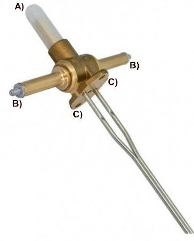

Inserito il 09/02/2021 alle: 08:25:55
In risposta al messaggio di dreade del 07/02/2021 alle 16:27:51
per ecostar. Chiuderei il gas, scaricherei l'acqua, staccherei il tubicino di rame di adduzione e quella elettrica e poi con la chiave adatta smonterei l'elettrovalvola. Arrivo si qua. La pulizia la farei come suggerito da un altro interlocutore del forum. In caso di guasto irrimediabile ne comprerei una nuova da rimontare in situ. Dove sbaglio?
A) ingresso gas
B) attacchi magnete
C) viti di fissaggio
L'acqua non c'è necessità di svuotarla... e poi se la pulizia dell'elettrovalvola non avviene come pensi, dove trovi la nuova elettrovalvola? Questa è la domanda principale...
Avendole fatte sostituire ben 3 di quelle elettrovalvole posso dirti che in commercio non si trova, quindi sei costretto ad andare in un truma center, quindi a quel punto ci vai direttamente e la fai sostituire vedendo come fanno. Ci vogliono circa 10 minuti... e una cifra intorno ai 150 euro.
NB:
QUI
la potresti trovare ma costa 130€ e attualmente non è disponibile
Ho assistito allo smontaggio e relativa sostituzione delle mie 3 elettrovalvole che ho sostituito in passato e, in linea di massima, le operazioni sono, dopo aver chiuso il gas dalle bombole, togliere i 2 magneti B) che aprono le rispettive valvole, svitare il tubo A) del gas in ingresso e poi togliere l'elettrovalvola dopo aver tolto le viti che la tengono C).
Il problema principale è poi quello di non confondere i 2 magneti che aprono le 2 valvole, una da 2000 e l'altra da 4000 calorie, altrimenti la stufa dopo funzionerebbe al contrario. Non rammento se c'è un segno che le contraddistingue.
Nella sostituzione di una di queste elettrovalvole, una la chiesi e la ottenni, solo che rammento che è impossibile aprirla se non danneggiandola, quindi la pulizia la vedo complicata.
PS: ti consiglio di investire del denaro nei filtri per il gas, io da quando l'ho fatto, non ho più avuto problemi. Purtroppo all'interno delle bombole del gas c'è di tutto e di più e, specialmente l'olio grasso è quello che crea il problema, se arriva alle elettrovalvole e si ferma li, quando si raffredda l'olio blocca l'elettrovalvola stessa e accade il problema che probabilmente ti è accaduto.
Moreno B. alias MorBa

Inserito il 09/02/2021 alle: 15:30:44
dal video postato da ciro si vede bene come far aprire una via per volta tramite calamita soffiando i passaggi gas , serve una buona calamita e un compressore
togliere quella valvola non è complicato , nel caso fosse da sostituire pare sia disponibile ma senza bobine sperando che l'articolo sia quello giusto e sperando che l'anomalia sia realmente quella valvola e non da qualche altra parte
