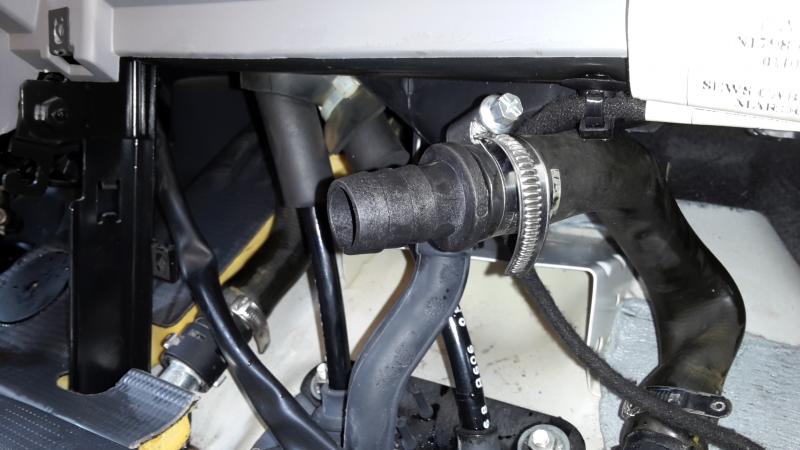

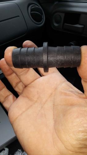

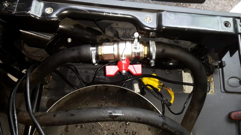

Ciao, io l'ho sostituita con un rubinetto manuale che ho messo sotto il sedile guidatore, c'è un mio post con foto del lavoro. Ho un ecovip 1 anch'io del 2010 e i tubi mi passano sotto il sedile, ho preferito eliminarla così non mi darà più noie, non l'ho nemmeno cercata per cui non saprei dirti dove trovarla... il fusibile è dove è il relè, dentro il montante in basso lato passeggero, l'ho sostituto anch'io perché per tentare di rianimarla gli ho mandato un po di corrente ma essendo in corto  è saltato il fusibile...

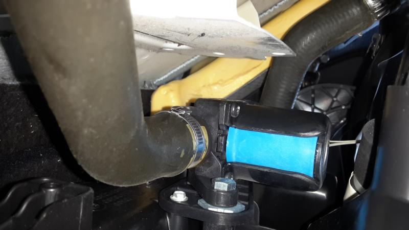

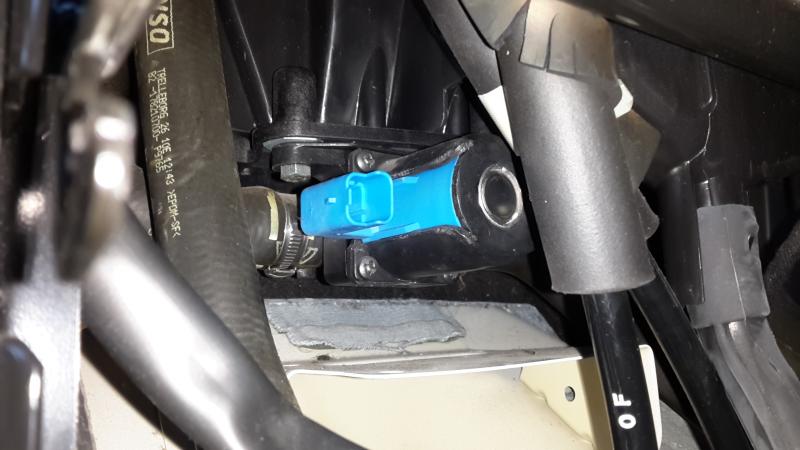

No Mario, ti ricordi ne abbiamo parlato, proprio ti mi hai consigliato di toglierla e mettere un rubinetto e così ho fatto...  l'ho tolta e al suo posto ho messo un raccordo di plastica... credo che Sparros sappia dov'è ma non riesce a trovare il ricambio, almeno così ho capito... comunque si trova sotto il vano portaoggetti al centro del cruscotto ... ciao Mariowink

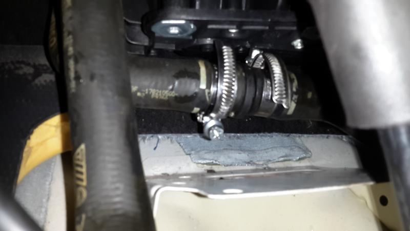

Esatto, il fusibile non è nella scatola dietro il sedile passeggero ma bensì dentro il montante, li dentro c'è anche il relè... io dopo averci riflettuto ho preferito mettere un rubinetto, tu hai un ev9 credo, se come nel mio ev1 i tubi ti passano sotto il sedile di  guida, il lavoro è abbastanza agevole, basta tagliare il tubo e mettere il rubinetto... invece per togliere o sostituire l'elettrovalvola devi smontare il vano portaoggetti centrale , si trova in basso quasi all'altezza del tappetino...

quella del tubinetto manuale è veramente un’ottima soluzione visto che effettivamente i tubi passano sotto il sedile guida del guidatore anche nell EV9.

Esatto... al posto dell'elettrovalvola ci metti un raccordo di plastica con due fascette... il fusibile ti confermo che è dentro il montante in basso, se riesci a non smontare tutto è meglio... togli le viti in basso e allarga la plastica con una leva, dentro c'è il relè e vicino c'è il fusibile... buon lavoro Marco
