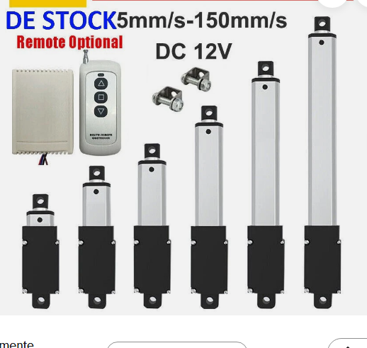

Ho venduto il camper da poco quindi niente foto. Ho collegato la base di un attuatore lineare  alla tubazione tramite una staffa per tubi in modo che possa girare, l'altra estremità dell'attuatore va fissata con un perno
forando un lato della manopola della valvola. Tale lavoro deve essere fatto con valvola chiusa e attuatore esteso a fine corsa. Per aprire la valvola si alimenta l'attuatore in chiusura che quindi si ferma con una corsa sufficiente per girare di circa 60 gradi la manopola. Si dovrà scegliere quindi un attuatore che abbia una corsa idonea per permettere il movimento.
Interessante soluzione, soprattutto per automatizzare l
apertura della valvola. Come hai scelto la corsa dell'attuatore per ottenere i circa 60° di rotazione della manopola?

Interessante soluzione, soprattutto per automatizzare l'apertura della valvola. Come hai scelto la corsa dell'attuatore per ottenere i circa 60° di rotazione della manopola?
Devi misurare lo spostamento da chiuso ad aperto prendendo come riferimento il buco di fissaggio che farai sulla manopola.
Una volta trovata la misura scegli l'attuatore.
Non prenderlo di misura superiore a quella che serve, se è più lungo rischi di strappare tutto, meglio uno più piccolo anche se non apre la 100%.
Lo avevo fatto sul mio vecchio mezzo, non mi ha mai dato problemi.
