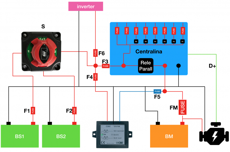

volevo chiederti una cosa riguardo al fusibile F3
//Se motore in moto, BS1 e BS2 scollegate (da S o assenti) il fusibile FM si trova a proteggere la tratta fino a S che però tra centralina e S potrebbe essere fatta con sezione più piccola di cavo, quindi FM non riuscirebbe a proteggerla adeguatamente, motivo per il quale ho inserito anche F3 che deve essere dimensionato sul massimo carico ammesso (secondo i razionali di cui al punto B). //
 in realtà il cavo che parte dalla BM e va alla centralina è da 6 mm ,i e dalla centralina parte va alla batteria servizi ed è di 6 mmi fino ad un certo punto dove poi è stata fatta una Giunta e li diventa da 10 mm , la domanda è... a questo punto è sufficiente il fusibile da 50 ampere che c'è su BM?
Modificato da maury75 il 17/12/2017 alle 23:12:28

Inserito il 18/12/2017 alle: 07:57:21
In risposta al messaggio di maury75 del 17/12/2017 alle 23:11:08
volevo chiederti una cosa riguardo al fusibile F3 //Se motore in moto, BS1 e BS2 scollegate (da S o assenti) il fusibile FM si trova a proteggere la tratta fino a S che però tra centralina e S potrebbe essere fatta con
sezione più piccola di cavo, quindi FM non riuscirebbe a proteggerla adeguatamente, motivo per il quale ho inserito anche F3 che deve essere dimensionato sul massimo carico ammesso (secondo i razionali di cui al punto B). //  in realtà il cavo che parte dalla BM e va alla centralina è da 6 mm ,i e dalla centralina parte va alla batteria servizi ed è di 6 mmi fino ad un certo punto dove poi è stata fatta una Giunta e li diventa da 10 mm , la domanda è... a questo punto è sufficiente il fusibile da 50 ampere che c'è su BM?
Potresti farne a meno, corretto. 6mm da BM? quanti mt? magari lo avevi già scritto

Inserito il 18/12/2017 alle: 10:27:01
Manderei as "S" i negativi, e non i positivi delle BS.

Inserito il 18/12/2017 alle: 10:45:02
In risposta al messaggio di alva.it del 18/12/2017 alle 10:27:01
Manderei as S i negativi, e non i positivi delle BS.
Sarebbe l'ideale, lo schema è evoluzione di quanto lui aveva già installato.

Inserito il 18/12/2017 alle: 10:52:11
Allora mi conviene cambiare?

Inserito il 18/12/2017 alle: 11:07:16
In risposta al messaggio di maury75 del 18/12/2017 alle 10:52:11
Se hai modo di intercettare facilmente tutti i negativi che afferiscono alle batterie e portarli ad unico switch allora si; se invece hai problemi a derivare i negativi (che spesso sono collegati direttamente alla massa comune e non vanno nello stesso punto) allora non devi mettere un "S" come quello che ti ho inserito nello schema, ma due "S1" e "S2" a chiavetta come quello tuo che avevi in origine, e staccare o collegare la singola massa.
Decidi tu cosa ti viene più facile, considerando che in linea di massima non staccherai mai o quasi (ed in quei rari casi la perfezione l'avresti scollegando il negativo).

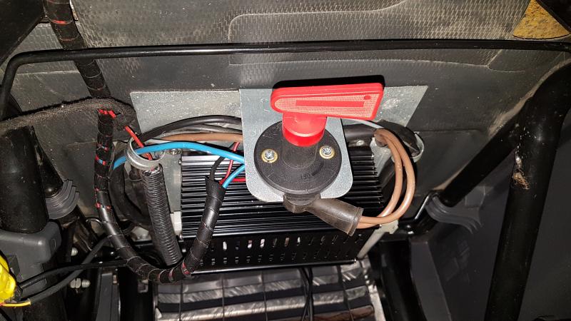

 non so se ho capito bene:
adesso mi trovo con questa configurazione, ma qua ho solo eliminato il pwr e messo un po' di ordine, già prima il positivo era collegato allo stacca batteria , così come i due che c'erano in prossimità delle bs.
i negativi sono tutti collegati a massa in questo punto, dietro lo stacca batteria .... credo siano tutti qua e pi ho i negativi che vanno alle bs dal webasto pannelli e voltometro/amperometro.
non si se possa essere di facile modifica a questi punto o no.... anche vero che nel precedente camper non avevo nessuno stacca batteria....e adesso ne ho 2 di avanzo.
( non ce verso di capovolgere la foto)

Inserito il 18/12/2017 alle: 16:30:34
In risposta al messaggio di maury75 del 18/12/2017 alle 15:59:46
 non so se ho capito bene: adesso mi trovo con questa configurazione, ma qua ho solo eliminato il pwr e messo un po' di ordine, già prima il positivo era collegato allo stacca batteria , così come i due che c'erano in
prossimità delle bs. i negativi sono tutti collegati a massa in questo punto, dietro lo stacca batteria .... credo siano tutti qua e pi ho i negativi che vanno alle bs dal webasto pannelli e voltometro/amperometro. non si se possa essere di facile modifica a questi punto o no.... anche vero che nel precedente camper non avevo nessuno stacca batteria....e adesso ne ho 2 di avanzo.  ( non ce verso di capovolgere la foto)
Non succede nulla, puoi anche lasciarlo così: se avessi staccato i negativi prima di tutto, la differenza di potenziale sarebbe andata a zero e se manovrando il + della batteria avessi toccato a massa non vi sarebbero state conseguenze, tutto li.
- Roberto -
