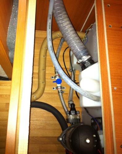

Sul mio tloft del 2011 esiste un bel rubinetto attaccato al serbatoio delle chiare, mi basta aprire e si svuota tutto fino all'ultima goccia.
È quello blu, è collegato alla parte più bassa del serbatoio e finisce direttamente sotto al pianale del camper.

Non devi utilizzare nessuna pompa per svuotarlo, devi togliere il tappo rosso grande presente sulla parte superiore del serbatoio, infilare la mano dentro e togliere/svitare (non l'ho mai fatto) il tappo piccolo presente sul fondo del serbatoio e l'acqua esce da sotto, così mi ha detto il concessionario, rimane a mio avviso una cosa assurda comunque la mancanza di un rubinetto dedicato.

Ciao... Possessore di motorhome elnagh magnum 581,e come ti hanno detto purtroppo è così pure sul mio... Apri tappo rosso e devi tirare la maniglia verso l alto... Volendo si potrebbe modificare togliendo maniglia e inserendo da sotto pianale un rubinetto...

un tappo/rubinetto per lo scarico c'è in tutti i serbatoi
il coperchio superiore è fatto largo per poter ispezionare il serbatoio  introdurre una mano per pulirlo per raggiungere il tappo a pressione per lo scarico Ottima soluzione per obbligare a vedere lo stato di pulizia/depositi del serbatoio .
Per chi è schifatto nel bagnarsi la mano per raggiungerlo c'è il metodo del cavetto con gallegiante

Eccomi qua, ho verificato tutte le opzioni che mi avete consigliato, prima ho verificato bene sotto il camper all'altezza del serbatoio e ho visto un tubo che penzolava, vicino alla pompa non ho trovato nessun rubinetto, allora ho aperto il serbatoio infilato dentro la mano e dopo aver ravanato un pò ho trovato il famoso tappo di cui alcuni di voi mi hanno detto di cercare, quindi problema risolto. Grazie a tutti, volevo solo fare presente che per me non è un problema infilare la mano nel serbatoio, solo che devi smontare mezza dinette, tutto qua un rubinetto sarebbe stata una soluzione migliore.

Io ho un tloft 529 ho modificato applicando una prolunga all'uscita del serbatoio ed un rubinetto spostando i verso l'esterno
