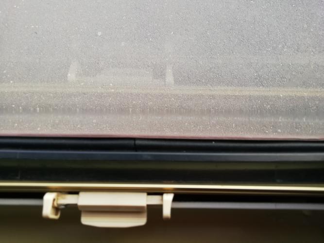

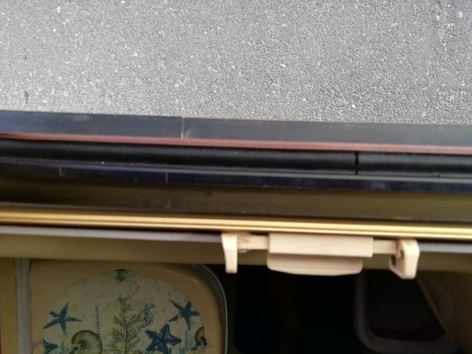

Cambia guarnizione... Ma se proprio non vuoi... Io o usato queste strisce di guarnizione adesiva del lidl per porte e finestre per togliere gli spifferi della Seitz scorrevole in mansarda e sul lato inferiore della finestra Seitz del bagno che col tempo si sarà leggermente curvatacrying​​​​​​.
Ora tiene perfettamente...
(mentre fotografavo la confezione é venuta la micia a dare delle testate come fa sempre... E l ho lasciata laughlaugh​​​​​​) IMG_20191115_115638.jpgIMG_20191115_115651.jpgIMG_20191115_115733.jpg
