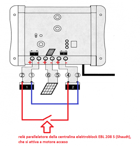

sto ristrutturando l'impianto elettrico del mio Adria Coral 670 del 2003 installando una batteria al litio con i suoi vari annessi e connessi. Batteria con battery monitor, caricabatteria da bannelli solari, dc dc charger, inverter da 1200w.
Dovrei escludere il parallelatore della centralina elektroblock ebl 208 s  perchè non adatta alla carica della mia batteria al litio e collegare il carica batteria 220 al dc dc charger.
qualcuno di voi sa dirmi dove intervenire sulla centralina?

In rete trovi le istruzioni in inglese, non riesco a mettere il link,  devi interrompere alimentazione al relè "batteria cut off"

Da manuale il battery cut-off si può impostare da pannello di comando, ma non credo sia quello che ci serve, infatti isola la batteria servizi togliendo alimentazione a tutto ciò che è collegato alla batteria inclusa la valvola protezione gelo (se si ha la vecchia Elasi) mentre permette comunque la ricarica da alternatore, è pensato per le lunghe inattività onde evitare i 4Ah mese di consumo in stand-by del camper.
Nel mio caso per la ricarica da 220V dovrebbe essere sufficiente collegare un caricabatterie per litio alla presa 'Auxiliary charger' però sto cercando come disabilitare il relè parallelatore per la ricarica da alternatore senza interventi invasivi sulla centralina

Ciao Denis1974, hai risolto alla fine?
io mi trovo in una situazione simile (ho Adria Coral 630 del 2005)... ma ho uno scopo diverso (vedi sotto). Non vorrei rimuovere il parallelatore, in quanto, ovviamente, rimuovendolo quando stai correndo non carichi più la BS.
Mio scopo: non vorrei che quando accendo il camper, a causa del parallelatore della EBL, nascano problemi/cortocircuiti legati al regolatore di carica dei pannelli solari.
Stavo pensando ad una via alternativa: aggiungere un relè, azionato all'accensione delle chiavi quadro) che apre i contatti positivi che vanno dal regolatore di carica RE104  alle due batterie... in questo modo:
camper acceso: l'alternatore carica entrambe le batterie
camper spento: i pannelli caricano entrambe le batterie
Che ne pensi/pensate?

Per info di chi leggerà ho collegato il regolatore dei pannelli solari:
1- un'uscita +/- del regolatore direttente alla batteria motore, sfruttando i cavi che passano davanti alla centralina EBL
2- La seconda uscita del regolatore pannelli l'ho collegata all'apposito ingresso di carica BS sulla EBL tramite il connettore apposito (preso su amazon)
Il tutto funziona bene.
