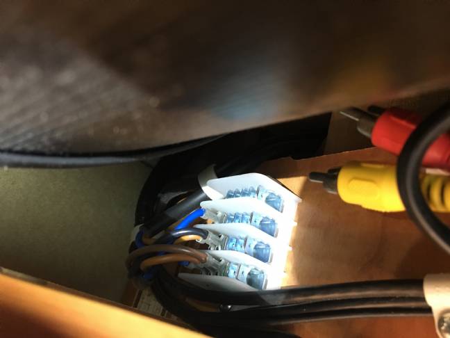

Ciao!
Cercando un punto dove trovare una alimentazione per una nuova presa extra USB mi sono imbattuto in due cose che non so cosa servono.
una morsettiera faston nella panca della Truma.
un porta fusibili con connettori nella botola di fronte alla porta!
entrambe non sembrano alimentate! Non so cosa servono! Qualcuno ha una idea?
allego delle foto!
marco

Relativamente alla morsettiera ti faccio una ipotesi in quanto c'è ne sono 2 anche sugli Hymer
Di solito è utilizzata per riportare i contatti dei rubinetti.

Queste domande andrebbero fatte sul post marchi ...Carthago... se vuoi avere risposte "quasi" certe e non fuorvianti...
Di quelle morsettiere il tuo camper è pieno ....
Di solito sono composte da 4 file in cui sulla prima viene collegata la massa , sulla seconda un 12 V permanente , sulla terza un 12 V attivo quando premi il tasto musica.
Nella tua foto l'ultima fila non è collegata e puoi utilizzarla come meglio credi.
Al 99 % quella morsettiera è quella dove ci si collega per l'alimentazione del televisore ,decoder e altre utenze a 12 V.
Va chiaramente verificato quanto scritto sopra con un tester prima di fare pasticci.
La scatola sotto dovrebbe essere quella delle luci esterne e l'alimentazione delle chiusure centralizzate quando presente.

Sui Carthago di solito è presente il quick up che è una slitta dove è presente un micro interruttore che interrompe la 12V se il quick up non è in posizione alzato.
Potrebbe essere il motivo che non trovi nessuna 12 V sui cavi...
Il tasto musica da alimentazione all'autoradio quando sei fermo....come scritto sopra molto probabilmente arriva la 12 V anche su una fila di quella morsettiera.

Allora: ho provato ad accendere l'autoradio con il pulsante multimedia acceso e non è successo nulla. ho ricontrollato la morsettiere e non c'è alimentazione su nessun contatto... che tu sappia è una cosa di cui posso
lamentarmi con il concessionario e farmi ripristinare? mi spiego meglio: che il pulsante multimedia alimenti l'autoradio è una cosa di fabbrica, oppure è una malizia del concessionario? io mio camper era senza autoradio, io mi sono fatto installare dal concessionario una autoradio multimediale del loro catalogo. sempre riguardo la morsettiera non ho trovato nessun micro interruttore... anche se non ero tanto sicuro dove guardare... questo interruttore dovrebbe essere vicino alla morsettiera?
Quanto ti ho scritto vale chiaramente se l'autoradio era presente in origine.
Se l'autoradio è stata montata dopo devi chiedere a chi l'ha installata.
Sui Carthago le predisposizioni sono a pagamento e se non vengono acquistate potresti avere le morsettiere cablate solo parzialmente.
Questo può spiegare il motivo dell'assenza di tensione sulla morsettiera.
