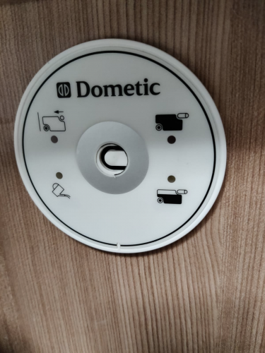

mi si è rotta la parte esteriore "estetica" del pannello comandi del WC dometic, come da foto qui sotto:
Come vedete manca il pulsante centrale. Ho provato a contattare Dometic, sia direttamente che via centro assistenza ma l'unica soluzione sembra essere cambiare il pannello e a questo punto francamente eviterei.
Qualcuno ha qualche soluzione alternativa? O magari ha il pannello rotto ma con l'etichetta buona :-)

Ma cosa costa tutto quel pannellino tondo? Non penso cifre da fare paura, ma tutto è possibile.
Potresti trovare qualcosa di cilindrico da incollare sulla linguetta, ma non so se poi tiene.

Ma cosa costa tutto quel pannellino tondo? Non penso cifre da fare paura, ma tutto è possibile. Potresti trovare qualcosa di cilindrico da incollare sulla linguetta, ma non so se poi tiene.
60 Euro
, a questo punto  capisco perchè sia più conveniente cercare di adattare il solo tasto.

Avevo lo stesso problema sul pannello di controllo della centralina. Ho risolto comprando una pellicola adesiva dello stesso colore (tipo carta plastificata) e poi con una fustella ho ricavato un cerchio a misura e lo ho applicato sopra.
Esteticamente è accettabile quasi non si nota e la spesa è stata minima.

In realtà a me ne hanno chiesti 80, più le spese di spedizione.
Ho ritrovato la parte centrale mancante, quindi lo incollata sul retro con un biadesivo più largo. Pensavo adesso di recuperare una pellicola trasparente per evitare che si stacchi.
Vediamo se trovo qualcosa di decente.
