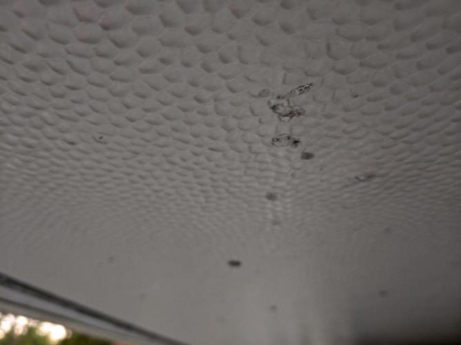

Ciao amici,
mi sono accorto che il camper riporta dei strani piccoli "brufoli" che si gonfiano dall'alluminio sotto la masnarda. Come se fossero generati da calcare o qualcosa del genere.
Cosa potrebbe essere ? Devo preoccuparmi ?
Gazie
angelo
Inserito il 13/07/2020 alle: 21:48:10
In risposta al messaggio di spectrum del 13/07/2020 alle 21:46:47
Ciao amici, mi sono accorto che il camper riporta dei strani piccoli brufoli che si gonfiano dall'alluminio sotto la masnarda. Come se fossero generati da calcare o qualcosa del genere. Cosa potrebbe essere ? Devo preoccuparmi ? Gazie angelo
Credo si tratti di cancro dell'alluminio, e se è così, si ti devi preoccupare

Inserito il 13/07/2020 alle: 23:15:47
In risposta al messaggio di impiegatodelvolante del 13/07/2020 alle 21:48:10
Sicuramente è spia di qualche infiltrazione...

Inserito il 14/07/2020 alle: 11:15:46
Ugh. Dopo aver letto Vostro referto sento male.
Dunque, letto un po di post qui nel forum in merito al "cancro dell'alluminio".  Faro ora delle misure di unmidita nella mansarda. Ho appena rifatto siliconature ed effettivamente ho notato che usciva un po' d'acqua dalle curve basse della mansarda. Qualche goccia, eh, non litri.
Mi dicono che esistono degli sfiati che si possono mettere dall'interno in piu punti affinche vi sia ricircolo nel legno e magari si secchi lumidita'. Che ne pensate ? Li compro ?
