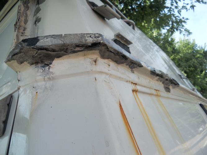

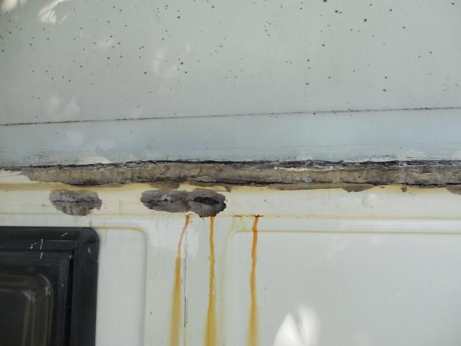

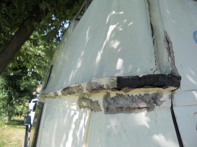

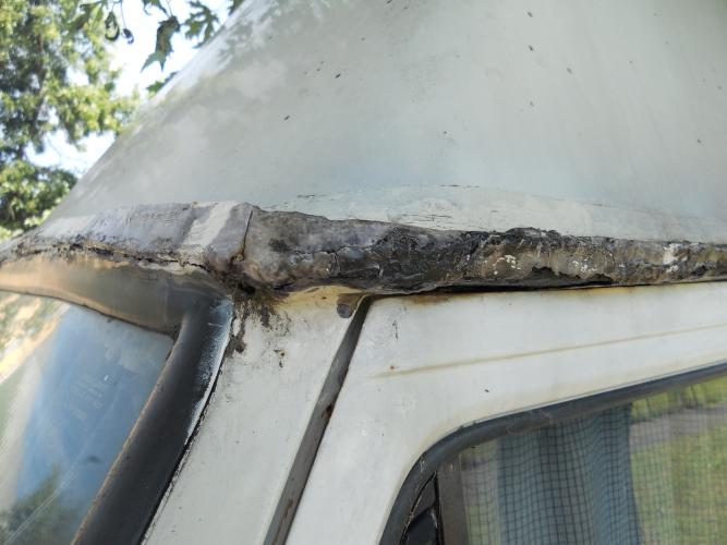

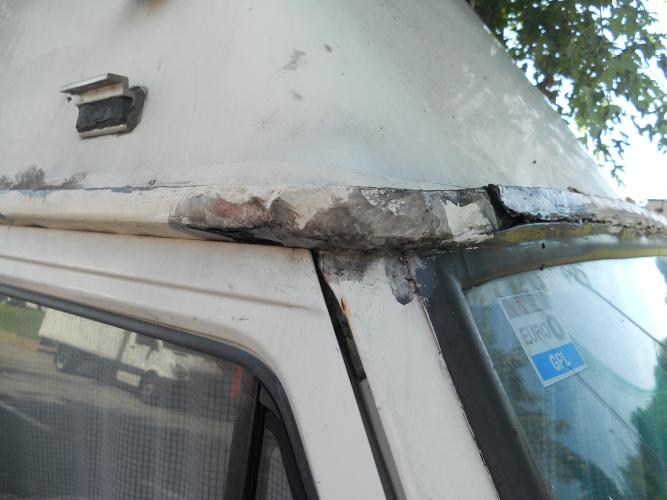

Foto delle parti ossidate
Anteriore destro
Anteriore sinistro
posteriore sinistro
posteriore destro
fianco sinistro
Il colore viola scuro è dato dal convertitore di ruggine da me pennellato in abbondanza dopo avere staccato pezzi e grattato con spazzola metallica.
Come si vede la situazione è 'grave ma non seria'. L'ultimo carrozziere da me interpellato mi ha detto che per fare un lavoro giusto occorre togliere la sopraelevazione del tetto in vetroresina, tagliare e rifare completamente tutto il cornicione, ha aggiunto che lui non era entusiasta di farmi il lavoro, e che lo stesso mi sarebbe costato una cifretta non indifferente. Non avendo nessuna intenzione di spendere grosse cifre per l'età del mezzo e perchè no, anche per la mia, non ho insistito per quantificare il costo.
Bruno

Bruno... mi dispiace dirtelo, ma é messo abbastanza maluccio!!
se ho visto bene nella parte anteriore ci manca proprio un pezzo, oppure é schiacciato!!
se non hai delle buoni basi, il fai da te é un'impresa notevole, poi se vuoi dare una rimediata alla meno peggio... é un altro discorso...

In pratica andrebbe prima tolto il tetto di fiberglass, rattoppato a dovere nelle parti mancanti con maglia di fiberglass, ripassato si resina con indurente, poi levigato fino a ripristinare la forma originale, poi il lavoro di lattoniera sul furgone, in buona sostanza da rifare tutti i gocciolatoi e il bordo a cui sono saldati... Aldilà del costo di un professionista, anche il tempo impiegato...non è roba da weekend...rimedi per quanto rapidi equivalgono a spendere soldi inutili di materiale, non è un lavoro per una sola persona.
