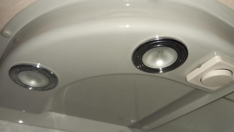

Buongiorno a tutti,
ho acquistato delle ottime lampadine led per i faretti del camper. Sopra la cucina ho cambiato le vecchie alogene semplicemente ruotando in senso antiorario i faretti e sbloccando il vetrino, ma in bagno (che sembrano essere uguali), non si muovono di un millimetro. Ho paura a fare leva perché è facile che si spacchino o si danneggi il supporto che, a differenza dei primi, su metallo, è di plastica.
Cosa consigliate?

rispondo con le pinze . potrebbe essere che le molle che tengono in posizione i faretti siano incastrate su scanalatura eseguita x l'altezza del profilo su cui i faretti devono incastrarsi . mi spiego meglio : il faretto è alloggiato su un tubo in plastica che è troppo alto x far lavorare le molle che richiedono poca altezza perchè le molle ritornino e quindi sono perfette x essere ad incastro , in quel caso NON girano ne' a destra ne' a sinistra ,prova a tirarle GIU' e se non vengono tieni un preventivo x romperne una e capire se sono levabili o sono INCOLLATE .

cosa sono quei 4 puntini che si vedono nel metallo/plasitca ?

Sembra che abbiano una funzione solo estetica, sono appena accennati...

Mi sembra che quel pezzo di termoformato sia sorretto da qualche vite con dei tappi, proverei a svitare e abbassare il termoformato (se la foto non mi inganna) e vedere da dentro se i faretti sono stati fissati in qualche modo e bloccati. Li sicuramente assemblano i faretti e l interruttore sul termoformato e poi montano tutto assieme. Piuttosto che fare danni o crepare il termoformato, meglio lavorarci un po con calma.

Di solito quelle ghiere in plastica, indipendentemente dal  colore, hanno innesto a baionetta. Basta ruotarle, anche se parecchio dure. Vittorio.
