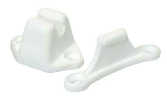

salve ,  sostituiti 4 anni fa ma sono sempre stati poco affidabili e con una follata di vento forte la porta si stacca e si rischia di farsi male, ma con il tempo ora  non tengono più nulla ...una vera rottura di scatole questi ferma porta garage che non valgono un cicca , mi chiedevo se ne esisteva un modello affidabile e duraturo nel tempo per tenere ferma saldamente quando aperta la porta garage .
questo è l'attuale montato che non tiene più ..

avevo anche io quelli li sul precedente camper, ma ogni tanto dovevo sostituirli.

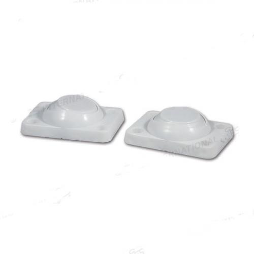

ora ho questi sui gavoni fermaporte.jpgimages(82).jpg e questi sulla porta e sul portellonedownload(27).jpg e devo dire che fanno bene il loro lavoro

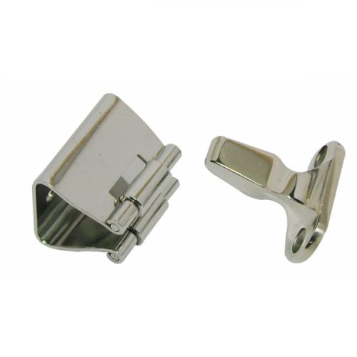

Comunque questi in acciaio per la nautica al posto di quelli in plastica, sono fantastici alla vista:
Qui un link:
http://www.retificiomareadriati...
Modificato da BengalaJoe il 10/09/2019 alle 14:41:22

Mi sto accingendo a sostituire i fermaporte di cui si parla. Ho deciso di installare quello simile alla foto postata da Bengalajoe che ho trovato per circa 5 € nel magazzino francese (LeR...) come quello che usavano una volta nei treni (fermaporte in acciaio). Ho pensato però che, per avere un lavoro definitivo, farò fori passanti sfruttando la presenza all'interno di un mobiletto che mi nasconderà il dado. E' ovvio che tutto ciò avverrà con viti inox, terostad e sigillante. Cari saluti

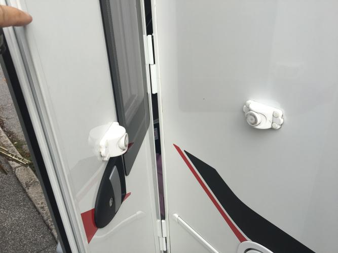

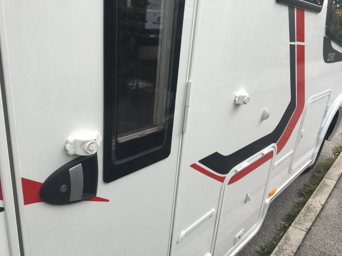

I magnetici sono fenomenali, ma montarli sulle porte dei gavoni, considerando il loro costo, forse un tantino esagerati. Io ne ho montato uno per la porta di ingresso cellula e mi trovo benissimo, anzi... di più. Si fissano con 4 viti e, se proprio si vuol esagerare, con un po' di sikaflex.   A distanza di 1 anno non ho notato alcun fenomeno di distacco o allentamento delle zone di avvitamento.
Clint
Clint
01/09/2008 12880
Inserito il 24/09/2019 alle: 19:56:58
In risposta al messaggio di Paolo62 del 24/09/2019 alle 15:08:24
Per cortesia puoi mettere una foto del lavoro fatto.

Ecco alcune foto, spero, esaustive.
