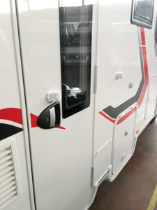

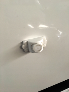

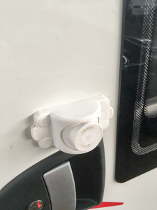

Inserito il 21/09/2018 alle: 21:40:33
Io l’ho fatto montare dal concessionario prima di ritirare il camper ! Secondo me sono una “genialità”.intanto lo sforzo in trazione è distribuito su una superficie più ampia di quanto non accada su quelli tradizionali ad incastro, poi le viti sono 4 anzichè 2 e quindi, anche qui, lo sforzo è distribuito su 4 viti anzichè 2. Se la porta si alza o si abbassa un po’ l’azione del magnete si ha ugualmente e non è mai laterale ma sempre nella stessa direzione. Per evitare l’ossidazione i magneti sono annegati in una stampata di plastica, i magneti quindi non sono a contatto con l’acqua della pioggia, dei lavaggi ecc. Io li ho visti sul Mobilvetta di un amico e li ho considerati validi.

18/11/2007 7588
Inserito il 22/09/2018 alle: 19:24:42
Eccoli
Si,  trattengono la porta aperta per evitare che sbandieri con il vento. Inoltre questo mio camper ha la zanzariera scorrevole, e se si dovesse chiudere la porta con la zanzariera estratta sarebbero dolori.
