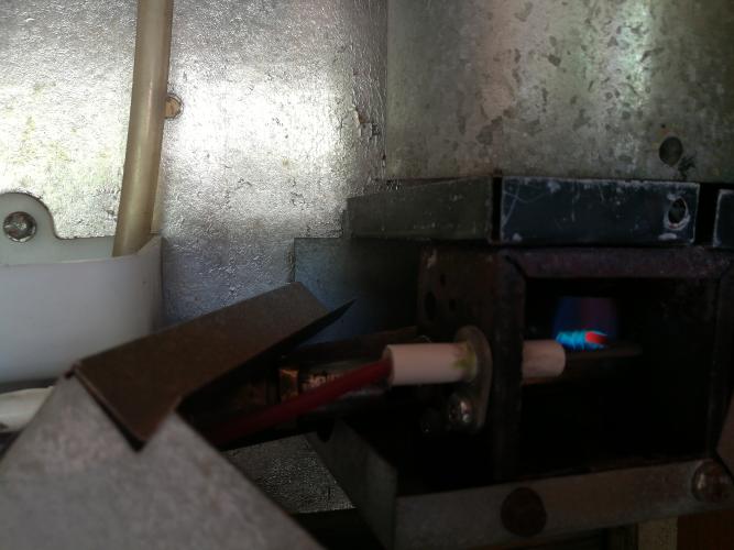

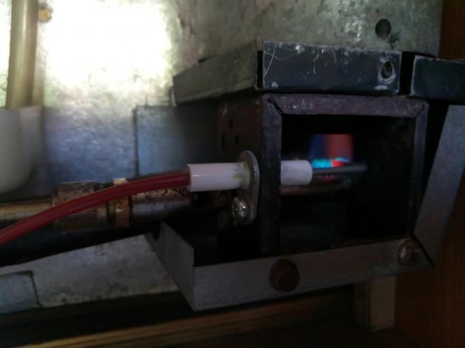

Ciao a tutti, il frigo a gas sta acceso, ma non raffredda. Ho smontato e pulito il bruciatore , ma la fiammella mi sembra ancora un po' rossastra. Che ne dite ? Va bene?
grazie mille a tutti

Dovresti fotografarlo fuori dal suo alloggiamento, per capire l'altezza della fiamma, quel rosso che si vede, è in corrispondenza della termocoppia, e potrebbe essere.ormale, l'importante che non sia di quel colore in punta, ma dalla foto che hai postato, non si capisce

Grazie mille adesso rismonto e guardo...

Adesso sembra perfetta...la cima della fiamma l'ho vista con uno specchietto...sembra tutto ok. Ora lo tengo acceso 2 giorni per vedere se raffredda. Grazie a tutti

Anche meno di 2 giorni.Se la fiamma è bella blu,alta circa7/8 cm è tutto a posto.Tocca l'interno del frigo(scambiatore di calore)cioè la superficie metallica all'interno e senti se è fredda.Altro controllo da fare è la corretta tenuta della guarnizione della porta:a porta chiusa,dopo aver infilato un foglio di carta,provi a far fare un giro.Se riesci a far girare il foglio la chiusura della porta è insufficiente.

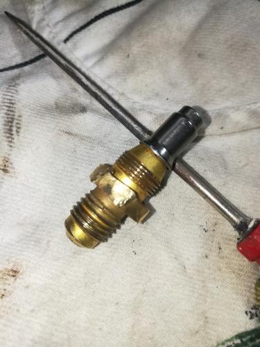

Ciao l'ugello l'ho pulito soffiandolo... volevo sostituirlo, ma è fatto diverso da quello dometic. Il thetford, è tutto stretto insieme...in vendita ho trovato solo il bruciatore tutto.

Questo è il raccordo che ospita il cappellotto con il foro calibrato.
