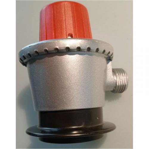

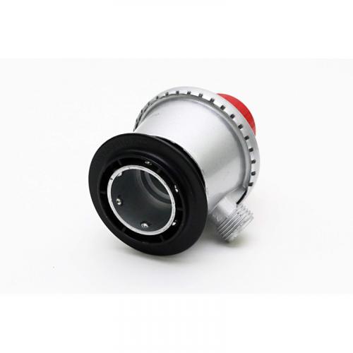

Mi sono da poco informato sull argomento, e anche attrezzato.
Le bombole Spagnole non hanno un filetto, ma un innesto a pressione (uguale anche alle bombole scandinave).
Serve questo adattatore:
https://pitstopcamper.com/it/ad...
L adattatore in questione NON incorpora un regolatore, ma è passante (chiamato Salida Libre).  L uscita è con filetto Tedesco e viene fornito gia con adattatore da Tedesco a Italiano.
Poi su questo puoi avvitare qualsiasi regolatore Italiano o anche i tubi Alta Pressione Truma.
Attenzione se lo comperi altrove che c'è anche una versione praticamente quasi identica, ma che incorpora anche il regolatore, e ovviamente non va bene.
Io lo ho comperato non che mi serva ora, ma mi piace essere attrezzato per qualsiasi evenienza. Piu facile che lo usi in Scandinavia che in Spagna visto che non amo il caldo laugh

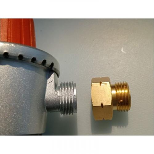

L adattatore Salida Libre lo ho comperato da venditore Italiano, Pit Stp Camper (a ottimo prezzo), come da precedente link che avevo messo, e in questo caso viene corredato dal adattatore di ottone M/F da tedesco a Italiano.
Che in pratica è uguale a
QUESTO
Come si legge nel link che avevo messo precedentemente, l adattatore Salida Libre (almeno questo, non so se tutti) ha il filetto
W21,8 X 1/14 LH  che è quello di qualsiasi bombola Tedesca, mentre il filetto bombola Italiana è W20 X 1/14 LH che si ottiene con l adattatore in ottone.
Rispondendo alla domanda specifica, l adattatore di ottone ha quindi la femmina
W21,8 X 1/14 LH (Filetto bombola Tedesca) e il maschio W20 X 1/14 LH (Filetto bombola Italiana)
Spero di essermi riuscito a spiegare, se non sono stato chiaro dimmelo che cerco di esserlo maggiormente.
