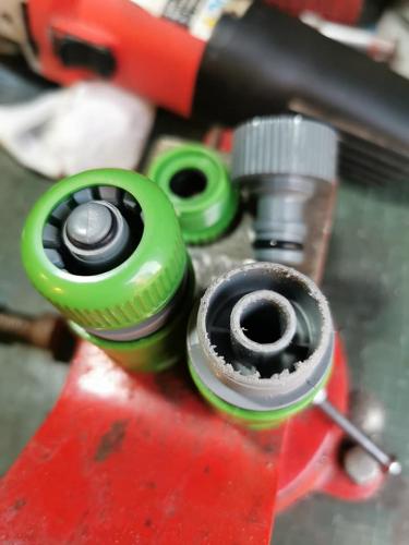

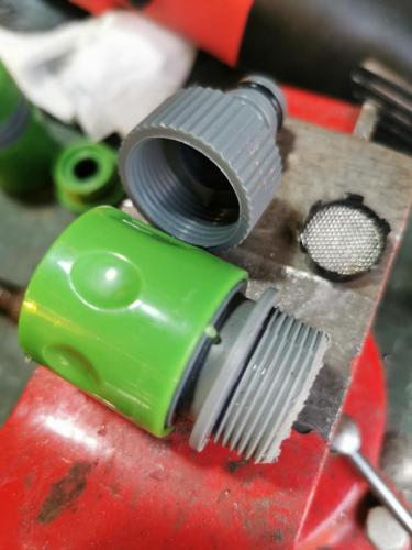

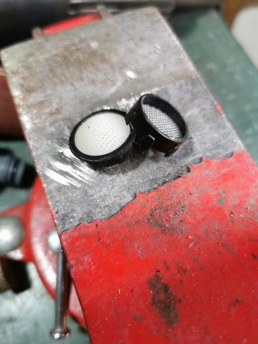

se può essere utile a qualcuno..ho creato un mini filtro da tubo per carico acqua serbatoi( con attacchi rapidi), che ha il solo scopo di trattenere sabbia e/o sedimenti vari ( alghette etc.) non certo microbi e/o chimici. ma di sicuro evita il noioso ripulire i serbatoi dalla sabbiolina.
il tutto con la modica spesa di 3€ ( 1,99€ il kit attacchi rapidi da tubo, 0,80 il filtrino da rubinetto ed un pochino di colla a caldo, 2 gocce di Tangit) attrezzi : seghetto, carta vetrata/coltellino svizzero. vi metto le foto della realizzazione passo x passo
1(59).jpgfiltrino diviso ( usare solo la retina non il riduttore di flusso)2(56).jpg tagliare il serra tubo all'attacco senza acquastop3(42).jpg ecco i 3 pezzi componenti il filtro4(26).jpg5(12).jpg6(14).jpg posizionare la retina e bloccarla in posizione con un pò di colla a caldo
7(7).jpg con una goccia di Tangit serrarel'attacco da rubinetto sulla filettatura dell'attacco modificato ( i due passi non sono identici ! quindi forzare il serraggio PRIMA di mettere il collante ! poi smontare e rimontare con collante.  9(9).jpg8(7).jpg ecco il risultato visto da ambo i lati.

perdonami, ma una volta intasati i filtri, butti via tutto, visto che è incollato, smontarli per pulirli si romperebbe qualcosa.
esistono in commercio dei filtri appositi, anche dal basso costo che si possono pulire una volta intasati

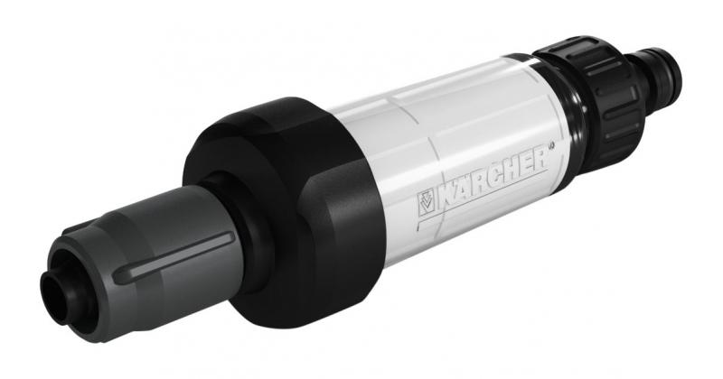

quando si crea qualcosa è sempre utile e alzo tanto di cappello per la tua creazione semplice alla portata di tutti , tuttavia mi permetto di dirti che il filtro è con una sezione di passaggio troppo piccola e in svariati casi si imbratterà molto velocemente a tal punto che ogni minuto bisognerà pulirlo e per riuscire a riempire il serbatoio bisognerà toglierlo  , esistono filtri da tubo tipo quello postato da Silvio con sezione di passaggio notevolmente superiore e filtraggio di svariati micorn a costo abbordabile

Ma può andare bene anche per l'acqua potabile? Se è Karcher, non è per le idropulitrici?

Il fatto che fosse piccolo mi sembrava un vantaggio, soprattutto per chi non ha troppo spazio e deve ottimizzarlo laugh
Inserito il 02/08/2019 alle: 15:22:07
In risposta al messaggio di giorgioste del 02/08/2019 alle 15:12:35
è un filtro, serve per filtrare, acqua, olio,salsa di pomodoro, ecc
è il primo che ho trovato, ma ne esistono di diverse marche per diversi usi, nei vari brico si trovano tranquillamente

è un filtro, serve per filtrare, acqua, olio,salsa di pomodoro, ecc è il primo che ho trovato, ma ne esistono di diverse marche per diversi usi, nei vari brico si trovano tranquillamente
