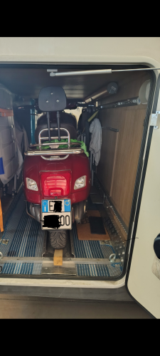

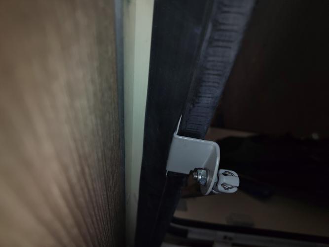

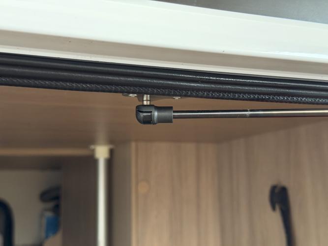

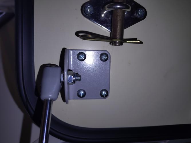

E' una staffa fissata tramite due rivetti,alla cornice del gavone.
A cui poi avviti il pistone

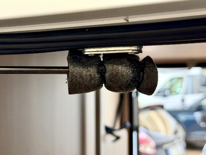

sul camper precedente avevo gli elastici, su quello attuale i pistoni pneumatici.
Onestamente tra le 2 soluzioni sono tuttora indeciso. In primis perchè con i pistoni non puoi parzaializzare l'apertura e, ad esempio, in rimessaggio tocco sempre il camper di lato. Lo stesso in molti parcheggi, Allora devo mettere uno straccio anche pesante, per evitare di graffiare o comunque di far pensare al vicino che forse gli graffierò il camper. Oltre a questo, il supporto del pistone ed il pistone stesso sono un ingombro nell'apertura del portellone. Sul mio ho dovuto metterci dei ripari in espanso per evitare danni quelle volte che ci si batte la testa e ti assicuro che capita più spesso di quello che si pensi.
Valuta anche questo

Confermo esattamente quello che scrive Paolo.
Straccio sempre a disposizione quando apri.
E quei 20 mm di spessore  messi sul centro attirano le capocciate come una calamita.
Stavo perfino pensando di montare i fermi in plastica.

Si quello, riusciresti a fare una foto delle staffe e magari scrivermi quello che è scritto sul pistone ?

Le foto delle staffe le ho già pubblicate.
Una e' una e' fatta a Z e l'altra a L.
Sul pistone vi sono un mucchio di scritte guardo se riesco a fotografarlo.
E un classico pistone da portellone posteriore. auto con due snodi sferici.
Ti misuro la lunghezza totale e la corsa.
Toladolsa
Toladolsa
21/06/2026 250
Inserito il 26/09/2026 alle: 09:03:36
Per fotografarlo dovrei smontarlo.
Comunque la lunghezza totale e' circa 490 mm
La corsa dello stelo e' circa 200mm
La marca e' VAPSINT, puoi guardare sui cataloghi che hanno in internet
