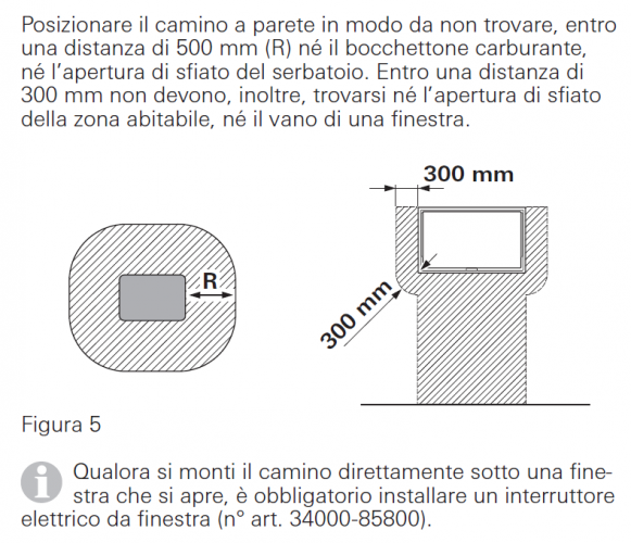

Da manuale di installazione Truma Combi:
Penso sia dirimente sul discorso finestra, camino e interruttore di sicurezza.
Inserito il 27/03/2020 alle: 01:50:42
Riguardo all avere qualcosa di pericoloso e non a norma, puo benissimo essere che uno lo sa e sa come comportarsi, ma la sfiga ci mette lo zampino. Metti che uno per qualche motivo sia fuori, e qualcun altro della famiglia casomai meno tecnico, ha necessità di accendere la stufa, potrebbe dimenticarsi, non pensarci, non saperlo.
Sarebbe come se io in officina (casalinga) tenessi fili elettrici in tensione scoperti perchè tanto li ci entro solo io e lo so, ma la sfiga puo capitare per qualsiasi motivo che ci entra mia moglie o altra persona, e allora preferisco avere tutti gli impianti fatti come si deve e con la massima sicurezza che non si sbaglia mai.
Nel caso in questione Stiamo parlando di un interruttore prescritto e certificato che costa la folle cifra di 70 euro (forse meno) e che in 10 minuti si applica, forse spendiamo di piu della carta igenica per il camper, ma di cosa stiamo parlando quando si deve ottemperare a una norma e quando ci potrebbe andare di mezzo la salute di qualcuno? Casomai possibilità remota, ma sempre possibile.
