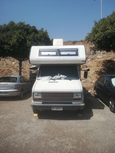

questo inverno,per diversi motivi,non ho utilizzato il camper,per cui l'ho coperto. Ieri mentre davo una controllatina generale mi sono accorto che la finestra fissa in mansarda è crepata in più punti(come in foto).Domani telefonerò subito al concessionario Dethlffs per ordianrla subito,anche perchè se piove entra l'acqua. Per stare tranquillo con l'acqua per il periodo che dovrò aspettare che arrivi,forse un paio di settimane,posso cospargere la finestra con il Pattex SP 01 trasparente?

Scusa, crepata dove che dalla foto non si vede... Se sono crepe sul plexiglass non dovresti preoccuparti, non dovrebbe entrare acqua...

Questa è una foto vecchia. Le crepe le ho trovate ieri e sono sul plexiglas. Sono tante sparse su tutta la superficie.  La cosa strana è che quella finestra l'ho cambiata circa 4 anni fa,ordinata im un concessionario detlheffs. È durata troppo poco

un effetto ottico o la mansarda e’ molto più inclinata della cabina?

Effetto ottico

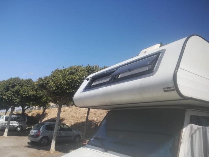

Ciao! Se non ce l hai ti straconsiglio di assicurare anche i plexiglass al prox rinnovolaugh
​​​​​​Ho avuto lo stesso problema .. Finestrone chiuso fisso della mansarda crepato da grandine... Sostituito con 2 Dometic(l originale fissa non esisteva più) e rispparmiati quasi 800 euro grazie all assicurazione che costa 50 euro l annoIMG_20180723_141834(2).jpgIMG_20180811_161002(1).jpgIMG_20180818_114444(2).jpgIMG_20181219_190649(2).jpg

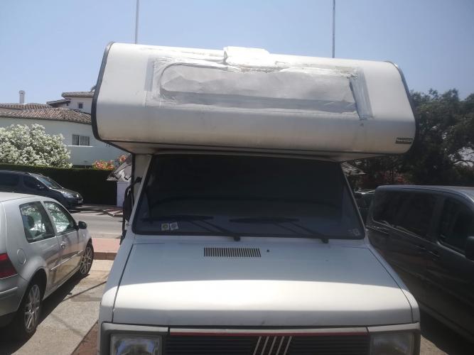

Da quello che vedo in giro queste finestre fisse strane (che non si usano piu) danno nille problemi rispetto alle seitz classiche ...
Ho fatto caso che tantissimi vecchi mezzi che vedo, dopo rottura hanno tappato direttamente, anche a causa difficoltà nel reperire ricambi...
Cone é successo a ne.
​​​​​​Srnza cospargere di patrex, potresti fissare un telo di plastica su tutta l area in qualche modo, in atteda della sostitsmileyuzione

Puoi usare della pellicola trasparente adesiva,l'ho fatto sul mio vecchio Adriatik 360 che aveva delle microcrepe sul finestrone fisso della mansarda e non ho dovuto sostituire la finestra. L'ho venduto due anni fa e per un paio d'anni prima l'ho usato senza problemi.

Al momento ho ovviato stendendo sulla superfice un tubo di pattex trasparente (sembra che abbia formato un bello strato compatto). Domani è prevista pioggia

È proprio lo stesso finestrone rotto sul mio adriatik360 comprato quasi un anno fa che vedi nelle foto sopralaughlaugh
Ho letto che su quel camper, quel finestrone, l unico che non era seitz, era un punto debole di quel mezzo..  Di qualità molto inferiore alle altre e possibile fonte di infiltrazioni agli angoli...
