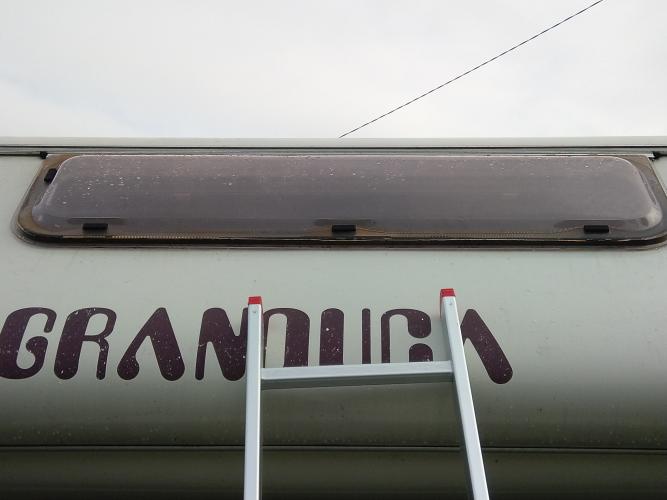

Da un paio di anni ho questo piccolo e vecchio camper molto funzionale per una coppia. Nell'ultimo acquazzone preso ho riscontrato un gocciolio dalla cornice della finestra frontale in mansarda, da una ispezione ho notato che il vetro ha una riparazione di una fessura longitudinalmente la piega superiore, che ovviamente non tiene. Qualcuno saprebbe dirmi che tipo di resina potrei usare per la riparazione? Quella fatta poi risulta molto grossolana e pasticciata.

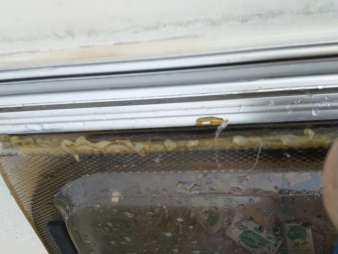

La mia intenzione sarebbe di rimuovere la sbrodolata di resina che ho trovato con delle molette a dito e poi fare un piccolo solco lungo la fessura per aumentare lo spessore di apporto del sigillante suggerito.

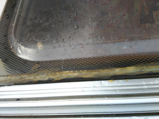

Ti ho mandato delle foto, forse poco chiare, se però guardi attentamente quella rovesciata si vede chiaramente, sotto la sbrodolata di resina, la lunga fessura sulla piega del plexiglas.

Ciao! Ammazza ne avresti da togliere li!!
Hai usato unamcolla bicomponente?
Se é molto dura potresti fare più veloce con una fresetta del.dremel, almeno all inizio...
Non capisco se la fessura é sulla lastra di plexiglass per capirci... oppure ti si é scollato l accoppiamento in alto della lastra interna con quella esterna.
​​​​​​nel.secondo caso sarebbe un peccato aver pasticciato cosi, perché la colla che ti ho suggerito in teoria é proprio per incollare le lastre di plexiglass. Ed è appunto ipertrasparente, se non spalmata con la mano.

Jo guardato meglio e riletto il primo messaggio.
Non é una scollatura ,ma ho intravisto la.crepa.
Io non farei nessun solco.
Al più scartavetrerei un po' per 3 mm di larghezza, lungo la crepa...per far aderire meglio la colla...ma probabilmente lavora ugualmente su una superficie lucida... pulitissima ovviamente.
Il guaio sara togliere bene tutta quella "resina" specie se ha fatto presa bene.
E rilucidare...anche se in quella zona se rimane opaco non si vede molto.
Bisognerebbe capire perché quella resina non ha tenuto...
Perché se la finestra ha deformazioni importanti (e ce le hanmo con quell età) e i lati della crepa sono disgiunti, la colla che ti ho detto può non essere buona.
É proprio una colla. Serve a unire parti di plexiglass contigue... attaccate...non a fare sia da adesivo che da riempitivo.

Jo guardato meglio e riletto il primo messaggio. Non é una scollatura ,ma ho intravisto la.crepa. Io non farei nessun solco. Al più scartavetrerei un po' per 3 mm di larghezza, lungo la crepa...per far aderire meglio la
colla...ma probabilmente lavora ugualmente su una superficie lucida... pulitissima ovviamente. Il guaio sara togliere bene tutta quella resina specie se ha fatto presa bene. E rilucidare...anche se in quella zona se rimane opaco non si vede molto. Bisognerebbe capire perché quella resina non ha tenuto... Perché se la finestra ha deformazioni importanti (e ce le hanmo con quell età) e i lati della crepa sono disgiunti, la colla che ti ho detto può non essere buona. É proprio una colla. Serve a unire parti di plexiglass contigue... attaccate...non a fare sia da adesivo che da riempitivo.
Pemetto che la sbrodolata non l'ho fatta io, all'acquisto del camper non me ne ero accorto, d'altronde poi non è visibile se non si sale con una scala e si guarda da vicino. La crepa è lungo tutta la piega del plexiglas esterno, le operazioni che intenderei fare è prima di tutto rimuovere la montagna di resina inutile sparsa un po' ovunque, una volta pulito passare con una mini tresette tipo Dremel del diametro di 3 mm lungo i due lembi della crepa e poi colare la colla nel solco tra i due lembi.

Ho intravisto la spaccatura e penso che metta a serio rischio la struttura della finestra se tutta la lunghezza.
Quelle finestre lì vengono dimenticate aperte e venivano spesso rotte.
La trovi in vendita quella finestra?
Forse è una F48 di che misura?
Io valuterei la sostituzione in questo caso.
