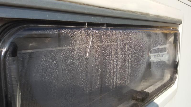

Finestra policarbonato con crepa. Posso fermarla?

perché la crepa non è sigillata, qundi si crea umidità nell'intercapedine fra le due lastre
ma ci ho messo l'attak anche sulla crepa
forse è meglio un piccolo adesivo ?

ma ci ho messo l'attak anche sulla crepa  forse è meglio un piccolo adesivo ?
Se la crepa ha trapassato la lastra, significa che è entrata l'aria all'interno dell'intercapedine fra lastra interna e esterna, per cui bisognerebbe ricreare il sottovuoto (se noti in un punto del vetro, vi è una minuscola valvolina, serve per quel motivo.)
infatti mi chiedo xchè in questa finestra che è la dinet non ho la valvolina e nelle altre c'è
Ma sei sicuro che sia doppia lastra (tipo vetrocamera sulle finestre di casa?)

In risposta al messaggio di giomas del 15/09/2017 alle 18:41:14
sicurissimo sono le finestre seiz
il forellino l'ho fatto dall'interno visto che la crepa è interna per cui anche se non ci mettevo l'attak non entra acqua

sicurissimo sono le finestre seiz  il forellino l'ho fatto dall'interno visto che la crepa è interna per cui anche se non ci mettevo l'attak non entra acqua
A quel punto, bisognerebbe togliere l'aria e poi immediatamente tappare il forellino, magari un vetraio che lavora vetrocamere potrebbe farti il lavoro.
Mi ricordo che col camper precedente in alcune  finestre quella valvolina era venuta via ma non si sono mai appannate

Ciao,purtroppo non c'è granchè da poter fare,se non sostituirla,e al limite per tornare a casa,qualche striscia di nastro. Spero tu abbia la polizza cristalli,diversamente.... un saluto
salve anch'io ho delle crepe nella finestra del camper oltre aver fatto il forellino ho messo un foglio adesivo trasparente ,eventualmente prova a vedere il sito di camper bros la mia nei vari negozi mi costava da 320 a 400 da camper bros 240 spedita e con tutti li accessori

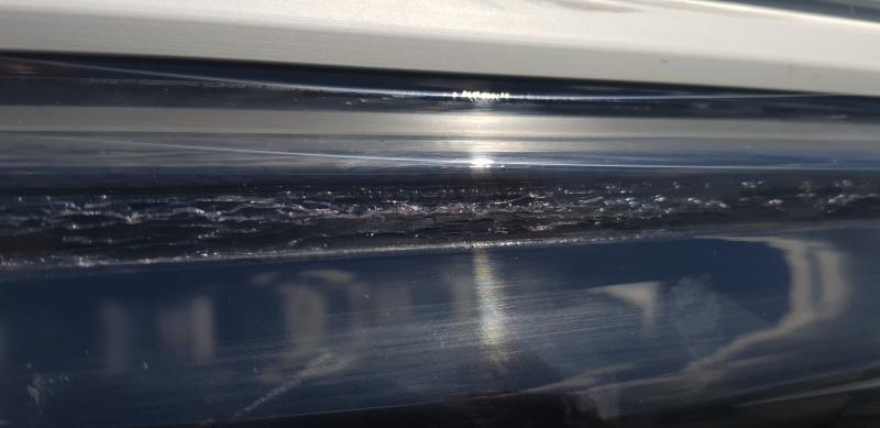

Domenica scorsa ho usato la colla con il led ultravioletto, senza fare buchi (come detto, appena appoggiata la punta sul mescolato mi si era spaccato di piú, non ho voluto ripetere l'esperienza...), vi sapró dire se la spaccatura si estende o no. Certo é che la colla mi ha sorpreso... Una passata di led uv e indurisce sul serio.

Aggiornamento. La crepa si é estesa fino ad arrivare all'altro lato della finestra. Mappork.
Finestra nuova ordinata e amen. Trovata a 280€ consegnata. Poteva andarmi peggio.

In risposta al messaggio di whynot56 del 15/09/2017 alle 13:18:15
Faccio però notale che quella finestra quando era integra aveva al suo interno il vuoto d'aria, per isolare le due pareti e quindi evitare quanto possibile ponti termici. Ora che c'è entrata aria, non isolerà più dalla temperatura esterna, sopratutto in inverno. Però se fai la settimana bianca ....
No, nelle finestre non c'è il vuoto, se guardi da qualch parte ci sono uno o due fori con un tappo, ma lascia passare un pochino di aria , altrimenti cambiando quota o si gonfia  si schiaccia.

Ormai l'hai cambiata (leggo solo ora),
per arrestare la ragnatela forando senza rischio di peggioramento puoi usare un chiodo con la punta arroventata, scioglie la plastica e crea un risbordo più robusto. una goccia di silicone nel foro impermeabilizza a sufficienza. certo l'estetica è quello che è.
Per incollare mi dicevano di utilizzare un frammento dello stesso materiale sciolto nell'etere.  però mai provato.

Montata oggi  la finestra di camperbros e... crepe nella parte a contatto con la colla.angry.

azz! angry...Roberto mi spiace, pensavo ad un isolato difetto di fabbrica e invece....comunque camperbros è il venditore (che da mesi non risponde alle mie mail) ma il produttore dovrebbe essere anche nel tuo caso NRF...
Qui invece puoi vedere l'inizio della decomposizione della mia finestra a poche ore dal montaggio, ora è nettamente peggiorata.
Stavolta la sostituirò con un ricambio originale Seitz Dometic con cui non ho mai avuto problemi, ho la  polizza cristalli e pagherà l'Assicurazione.   Se ti va fammi sapere cosa ti rispondono ed in che tempi...un caro saluto
