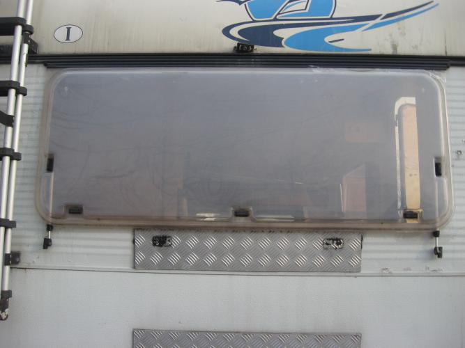

buongiorno,
stò sistemando un vecchietto di quasi 30 anni che ha la finestra posteriore rotta e tutta opacizzata.
chiedo se qualcuno ne ha una usata oppure se sapete indicarmi dove trovarla.
grazie.

Ciao collega OM, ho letto perchè ho notato 123 letture e nessuna risposta.
Probabilmente manca qualche dato utile a potere rispondere, come marca , modello e anno del camper o dimensione della finestra e se c'è una marca sul vetro della finestra. Così sarebbe piu facile che qualcuno possa rispondere.
Non so come aiutarti a reperire un ricambio usato, ma se non lo trovi, qui ne hanno compatibili e a prezzo umano.

se è opaca lucidandola diventa nuova

Ettore se guardi bene in alto a destra la finestra è lesionata, probabilmente il doppio vetro ha perso la ermeticità, l'unica è sostituirla; il sito referenziato da Tommaso suggerisce dei buoni ricambi universali a prezzi accettabili

Se la finestra fosse solo opacizzata, sicuramente avrei provato a lucidata ma purtroppo quando l'ho aperta per smontare la parete interna, (devo rifarla perché infiltrata) si è creata una crepa in alto a dx.
Oggi sono via tutto il giorno ma domani provo a misurarla ed eventualmente a dare maggiori info.

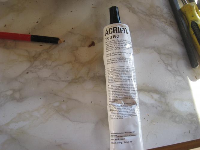

Inserito il 23/02/2022 alle: 12:51:29
per ora ho provato ad usare questa colla e sembra che tenga bene...vedremo in futuro
saluti da Claudio IV3FNK
Inserito il 23/02/2022 alle: 13:28:00
In risposta al messaggio di IV3FNK del 23/02/2022 alle 12:51:29
Confermo, è una colla ottima specifica per il plexiglass, la ho usata con soddisfazione e la giunzione è robustissima.

Secondo me hai fatto benissimo, anche se forse si vede un po la riparazione, ma tiene anche strutturalmente, non vedo l urgenza per sostituirla.
Forse potresti rivestirla esternamente con una pellicola ONE WAY nera, che mantiene la visibilità da dentro a fuori ma non da fuori a dentro, e coprirebbe completamente il difetto estetico e eventuale opacizzazione. Se la finestra ha i bordi curvati o bombati, queste pellicole si possono scaldare con una pistola termica per adattarla alla superficie. Secondo me sarebbe anche un bella esteticamente, e apparirebeb come i camper piu moderni che hanno i vetri neri.
Io ho usato la ONE WAY Bianca (nera all interno) sugli oblo piccoli, e da dentro a fuori non ci si accorge quasi che ci sia, ma non entra piu il caldo, e quello è stato il mio motivo.
io mi sono fermato prima della curvatura perchè per il mio uso andava bene così e ho semplificato, ma volendo avrei potuto scaldarla e coprire tutto perfettamente.
