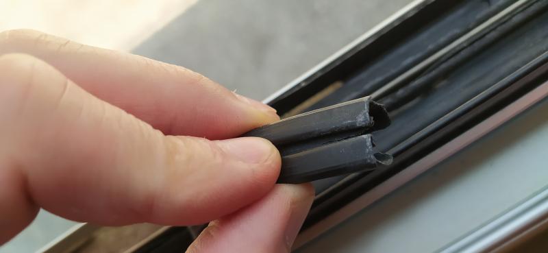

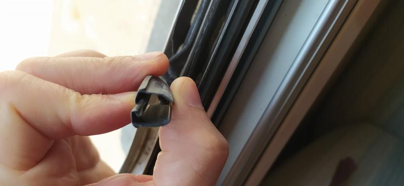

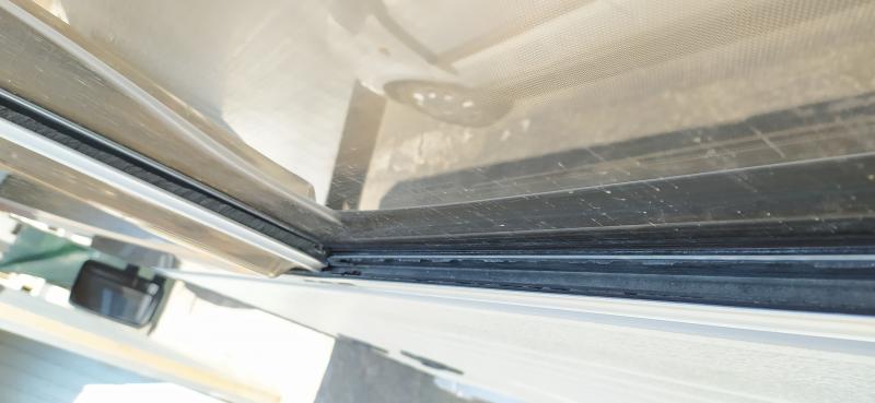

Ho la guarnizione o canalina in plastica della finestra scorrevole che si è polimerizzata, rompendosi e diventando di fatto inutilizzabile.
Non riesco a trovare il ricambio da nessuna parte, ho anche seri dubbi che esista un ricambio.
Da quello che mi risulta non si tratta di una vera e propria guarnizione ma di una canalina che permette alle finestre di scorrere senza rovinare il telaio in alluminio o la finestra stessa.
Qualcuno ha risolto in qualche maniera? Oppure devo convivere col fatto che avrò una finestra senza guarnizione?

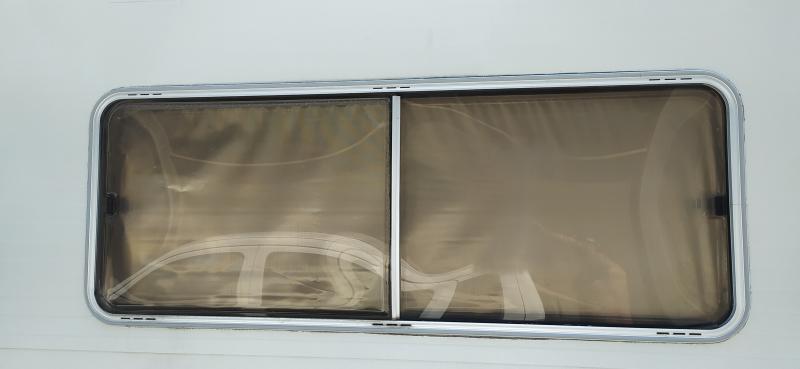

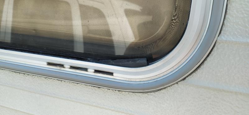

La finestra è una Parapress (PPRG-DX D 2162).
Allego qualche immagine di riferimento:
1627045028739.jpg1627045028744.jpg1627045028749.jpg1627045028754.jpg1627045028759.jpg
(scusate lo sporco causato dalla pioggia, non ho avuto modo di pulirla prima)
Grazie a chiunque parteciperà alla discussione.

quelle sono:
Canaline o guarnizioni scorrivetro.
fate una ricerca online con le parole qui sopra e se ne trovano in quantità e di parecchie misure.
generalmente sono per lo più di auto d'epoca.
Prendete bene le misure in sezione e acquistate quelle più simili.
