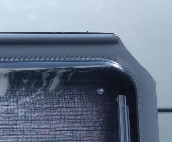

Buongiorno,scusate il ritardo e grazie per le risposte,,allego foto angolo rottoIMG_20240606_161005852~2.jpg

Mi sembra che la parte mancante interessi solo la zona spessa e non abbia aperto un varco verso la camera d'aria tra le due superfici, e quindi è solo un danno estetico.
Si potrebbe provare a procurarsi del plexiglass fumè dello stesso colore e dello stesso spessore, in qualche magazzino di rivendita di materiali plastici dove lo lavorano, potresti trovare anche dei pezzi di scarto delle lavorazioni.
Poi, smontare la finestra, con una lima da ferro piano piano limare la rima di frattura rendendola uniforme e dritta.
Poi da il pezzo di plexiglass comperato, ritagliare una forma a triangolo che riproduca la parte mancante (casomai fare una dima di cartone usando l altro angolo buuono).
Limare e adattare al meglio e cercare di avere superfici piatte e dritte e quindi incollare il pezzo creato con l ACRIFIX 192.
Scriverlo sulla tastiera è stato facile e rapido, e risultato perfetto laugh nella realtà non lo è altrettanto, ma con calma, pazienza, molta manualità, gli attrezzi giusti, ci si potrebbe anche riuscire. Si vedrà sempre la giunta, ma almeno non si vede che manca.
Però anche così, non si nota tanto, o meglio lo noti tanto tu perchè lo sai e l occhio ti cade sempre li (io sono fatto uguale).
Forse, rettificare la linea che sia dritta, alla fine potrebbe essere la soluzione piu semplice e meno visibile.
