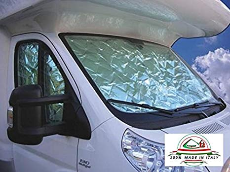

Grande colpa degli oscuranti metalizzati verso l'esterno
delle Seitz S4
che con il sole riflettono e accentuano il calore se non
si lascia almeno il 50% aperto.
Preferisco i plisettati come le Seitz S5
Evito anche di mettere all'interno i soliti pieghevoli sul
cristallo anteriore e se posso lo monto esternamente .
E se metto come sotto gli oscuranti interni uso pure la
copertura esterna per evitare il riflesso
-Leggera in estate
-Isolante in inverno
Potrebbe il sole danneggiare il cristallo stratificato scollandolo negli angoli.
Mai messo così da solo ,nemmeno in inverno.
Anche perchè le stesse case costruttrrici  : Mirco Magnano  e  Larcos
consigliano in inverno di invertire le ventose e lasciare la parte riflettente
verso l'interno cellula  (dicono che riduce la perdita termica riflettendo il calore verso la parte interna )
