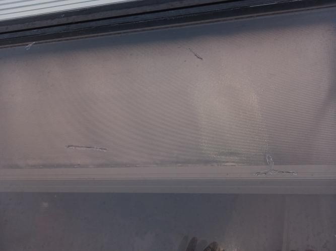

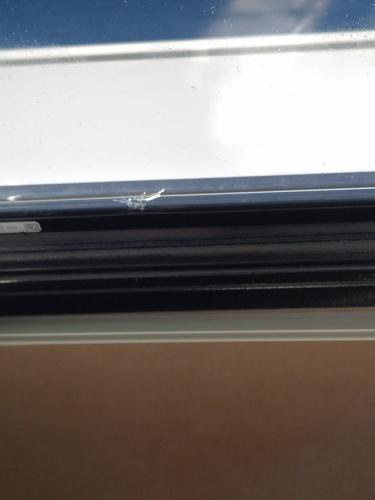

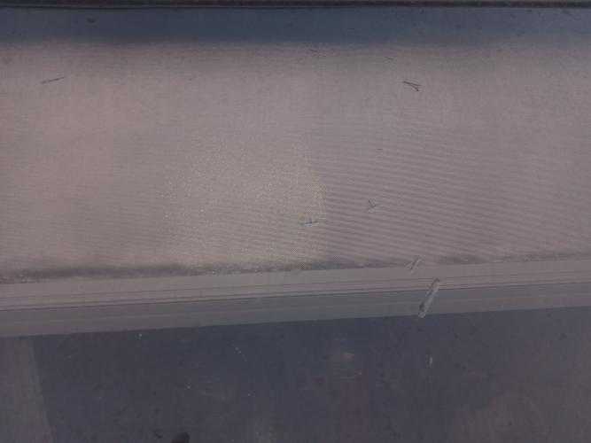

Buonasera a tutti, questa mattina ho notato che una finestra posteriore è crepata nella parte alta, il camper ha 18 mesi, nessun urto e neppure grandine ecc , in Liguria ha grandinato, ma per fortuna il cose è dentro al mio capannone e rimane protetto.
Da ciò che ho letto è un difetto di questo modello, è accaduto a qualcuno?
Domani sentirò il concessionario per capire se sia un danno coperto da garanzia oppure no.

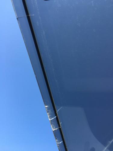

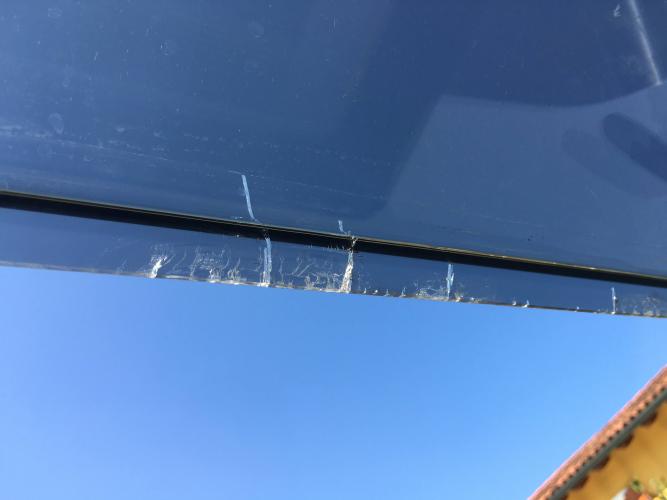

Una roba tipo questa?
Sono Dometic-Seitz (e così impiegatodelvolante ne sa una in più). Camper nuovo, dopo poco più di un anno di utilizzo. Pulito sempre con prodotto adatto

Per adesso così, solo una , ero a 1600 MT , mi ha dato da pensare che possa essere stato uno choc termico, di giorno caldo 24/25 gradi alle due del mattino dava 5 con percepita 3 gradi.
Forse un problema di materiale o solamente una finestra fallata.
Ho scritto sul gruppo del mio marchio e pare che sono in buona compagnia, uno ne sta cambiando 4 di finestre, il suo concessionario ne ha un po' da sostituire.
