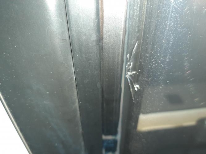

Ciao Hunter, a me hanno detto che sono Dometic, non ho la certezza della versione, credo le S 5 . ​​​​​Potrebbero essere anche imitazioni considerato il brand entry level, me ne assicurerò, perché nel caso è giusto non denigrare un prodotto. Aldo
No figurati se sono imitazione su un camper nuovo, fascia bassa o alta che sialaugh
Il comportamento che riporti del concessionario è veramente assurdo prendendo per buona la tua campana.

Camper Mobilvetta, praticamente stesso gruppo.  Proprio due giorni fa mi sono accorto di una specie di crepa che mi sembra più interna che esterna, proprio in prossimità della zona dove la finestra fa cerniera.  Non riuscivo
a capire, poi ho letto questo post.  Ovviamente camper rimessato al chiuso, sempre tenuto in maniera maniacale ecc...    Dopo che ho letto questo post ho realizzato del possibile difetto di fabbrica.   Nel mio caso passati 3 anni.
Ciao gduca, dalla mia foto si vede poco e male, mala zona è quella, parte alta sotto la cerniera, tra l' altro è la finestra meno aperta di tutte essendo quella sopra lo scarico Truma.

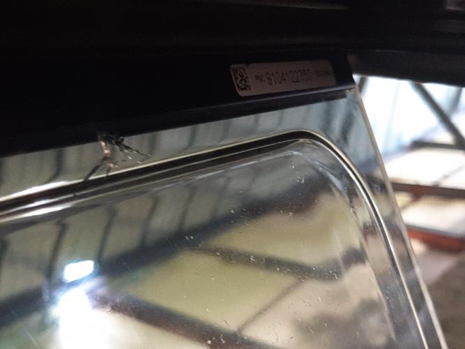

Buonasera a tutti, desidero aggiornare il tread in questione.
Alla richiesta di sostituzione in garanzia delle due finestre posteriori Dometic Seitz S5 misura 700X500, si perché sono entrambe crepate, non solo una, la risposta è stata negativa, la motivazione è una pappardella datata 17/ 07/2017 nella quale si legge che il danno raffigurato è secondo loro ad uso di detergenti aggressivi.
Quindi indotto da cattivo uso/ manutenzione.
Ora però se, cosa non accaduta,  avessi effettivamente usato prodotti non idonei,  perché solo le 700 X 500 sono crepate e le altre tre più i due oblò 400X400 e il 1000 x 800 non hanno segni??
Questo non lo spiegano,  mi pare facile la soluzione , hai rotto tu , pagati un avvocato e scrivi, poi vediamo.
Finirà che anche la polizza AXA dirà che ho preso a sassate le finestre per sostituirle...

Buonasera a tutti, desidero aggiornare il tread in questione. Alla richiesta di sostituzione in garanzia delle due finestre posteriori Dometic Seitz S5 misura 700X500, si perché sono entrambe crepate, non solo una, la risposta
è stata negativa, la motivazione è una pappardella datata 17/ 07/2017 nella quale si legge che il danno raffigurato è secondo loro ad uso di detergenti aggressivi.  Quindi indotto da cattivo uso/ manutenzione.  Ora però se, cosa non accaduta,  avessi effettivamente usato prodotti non idonei,  perché solo le 700 X 500 sono crepate e le altre tre più i due oblò 400X400 e il 1000 x 800 non hanno segni?? Questo non lo spiegano,  mi pare facile la soluzione , hai rotto tu , pagati un avvocato e scrivi, poi vediamo. Finirà che anche la polizza AXA dirà che ho preso a sassate le finestre per sostituirle... Scusate, ma sono amareggiato e arrabbiato dalla sensazione di impotenza.  Aldo
Vorrei che mi dimostrassero, con quello che vogliono, gli metto a disposizione anche le mie finestre, come un agente corrosivo fa delle crepe.
Un agente corrosivo al massimo opacizza,... almeno avessero detto che hanno preso grandine o qualche sassetto.

Buongiorno.. La mia esperienza... Mobilvetta MH85 - Marzo 2020
Mi è già stata sostituita una finestra in garanzia ( questo entro Marzo 2022 ) - Ora tutte le altre, dico tutte, sono crepate bene o male come le vostre. Contattato il concessionario che ha ricevuto esito negativo dalla casa madre per garanzia scaduta. Contattata SEITZ mi hanno mandato una nota tecnica dove sostanzialmente dicono che tutti i tipi di rottura sono imputabili ad aggressività e corrosione del detersivo.. follia... Sono stato alla fiera di Parma, sono andato allo stand Trigano ed ho esposto il problema con tanto di foto. Ebbene ieri (06/10/2022) mi ha contattato il concessionario dicendomi che vengono passate tutte in garanzia, esclusa la MO per la sostituzione che mi farò io.. Credo che ci sia un problema di fondo sulla qualità. Ho saputo che il problema non è solo di Mobilvetta ma credo di tutti i produttori che utilizzano SEITZ.
SEITZ sicuramente sta dando risposte aberranti per non riconoscere il problema, ma per fortuna TRIGANO ha riconosciuto il danno.

Buongiorno.. La mia esperienza... Mobilvetta MH85 - Marzo 2020  Mi è già stata sostituita una finestra in garanzia ( questo entro Marzo 2022 ) - Ora tutte le altre, dico tutte, sono crepate bene o male come le vostre.
Contattato il concessionario che ha ricevuto esito negativo dalla casa madre per garanzia scaduta. Contattata SEITZ mi hanno mandato una nota tecnica dove sostanzialmente dicono che tutti i tipi di rottura sono imputabili ad aggressività e corrosione del detersivo.. follia... Sono stato alla fiera di Parma, sono andato allo stand Trigano ed ho esposto il problema con tanto di foto. Ebbene ieri (06/10/2022) mi ha contattato il concessionario dicendomi che vengono passate tutte in garanzia, esclusa la MO per la sostituzione che mi farò io.. Credo che ci sia un problema di fondo sulla qualità. Ho saputo che il problema non è solo di Mobilvetta ma credo di tutti i produttori che utilizzano SEITZ.  SEITZ sicuramente sta dando risposte aberranti per non riconoscere il problema, ma per fortuna TRIGANO ha riconosciuto il danno.
Se hai letto, mi è stato appunto dato un file di 5 pagine con illustrato ( con foto) che le cricche sono dovute a detergente aggressivo, penso che internamente abbiamo solo asciugato la condensa, fuori non posso escludere, lo lavo con detergente per camper acquistato da Magenta.
Ne deduco che possa essere entrato in contatto con le finestre ( tutte).
Io al momento ho entrambe le posteriori ( che sono le più grandi) stesso punto.

Trave71
Trave71
10/06/2020 4787
Inserito il 10/10/2022 alle: 19:19:49
Buonasera a tutti, per onestà intellettuale, ho contattato Trigano, la risposta dopo aver analizzato il difetto via mail è stata solamente confermare che il tipo di danno è dovuto ad agente aggressivo, che significa tutto e niente, anche la cacca di piccione è aggressiva...
Ovviamente non mi hanno dato spiegazione, circa il fenomeno relativo alla selettività di tale agente, che accuratamente sceglie le finestre posteriori e non le altre, oblò compresi , sembrerebbe anche aggredire nello stesso identico punto, uno specifico formato di finestra, trascurando le altre.
Sicuramente hanno molta esperienza in merito per affermare questo senza una perizia.
Adesso ho due scelte:
1) Rivolgermi ad un legale e chiedere la garanzia, oppure che mi dimostrino il dolo.
2) Acquistare le lastre nuove, modificate, si perché è stato modificato lo scarico nella parte alta, chissà perché se non ci sono difetti.
Ho chiaramente espresso il mio rammarico, inutile, perché tanto sono pieni di ordini e la perdita di un cliente non è oggettivamente importante. Sta di fatto che su tre camper posseduti, due appartengono al gruppo, il quarto cercherò sia della concorrenza.
Chiunque abbia delle S5 misura 700x500 è avvisato, produzione 2019 al 2021, consiglio di controllare attentamente, perché a il difetto non è visibilissimo.
